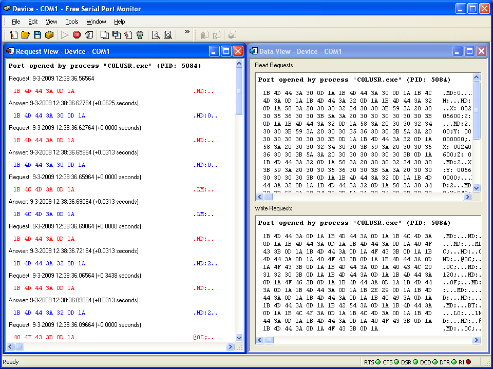

Postby jaap57 » Mon Mar 09, 2009 12:00 am
Het monitor programma geeft:
Port opened by process "COLUSR.exe" (PID: 3460)
0D E9 35 69 DF 54 35 A5 6A D2 BE A3 D5 94 6A D2 .é5ißT5¥jÒ¾£Õ”jÒ
BE A3 D5 94 6A D2 BE A3 D5 94 6A D2 BE A3 D5 94 ¾£Õ”jÒ¾£Õ”jÒ¾£Õ”
6A D2 BE A3 D5 94 6A D2 BE A3 D5 94 6A D2 BE A3 jÒ¾£Õ”jÒ¾£Õ”jÒ¾£
D5 94 6A D2 BE A3 D5 94 6A D2 BE A3 D5 94 6A D2 ՔjÒ¾£Õ”jÒ¾£Õ”jÒ
D5 94 6A D2 BE ՔjҾ
Port closed
en:
1B 4D 44 3A 0D 1A 1B 4D 44 3A 0D 1A 1B 4C 4D 3A .MD:...MD:...LM:
0D 1A 1B 4D 44 3A 0D 1A ...MD:..
Port closed
Het coliliner progranna geeft: no controller found on any port.
Ik kan hier niet veel mee.....
Op een oude laptop (celeron 400 MHZ win 98) geen probleem.
Ra,ra????

Postby docave » Mon Mar 09, 2009 12:00 am
Jaap,
Denk dat de instellingen van je comport niet kloppen of de poort misschien zelf defect is.
Gebruik je een échte poort (dus geen USB-adaptertje - die zijn berucht op het gebied van niet-goed-communiceren)
Ik krijg de ouput als volgt:
