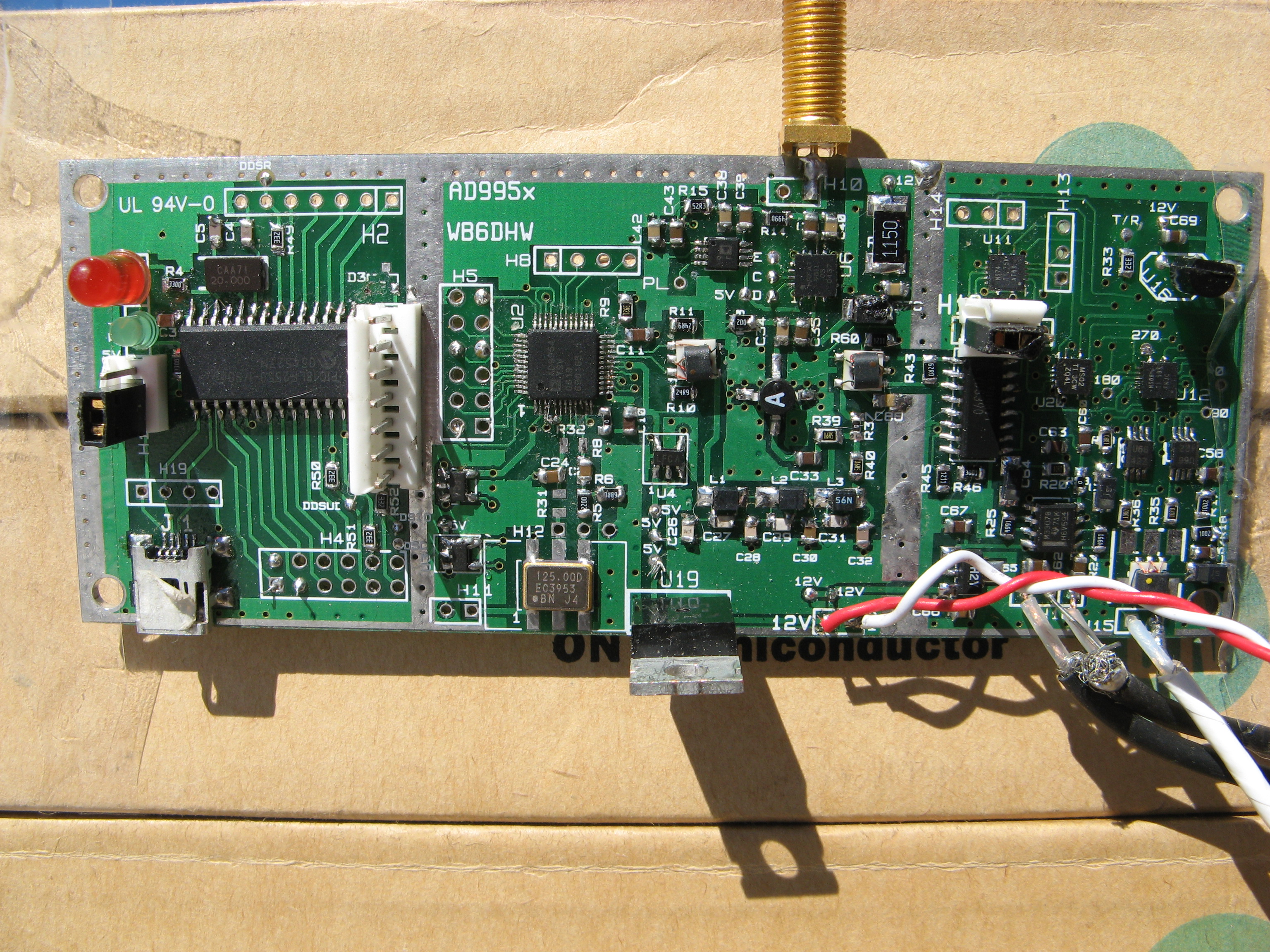

Oh, je ne cherchais pas un système très perfectionné. Tout juste un "machin" capable, le cas échéant, de m'aider à faire une retouche de soudure ou d'éliminer un pont à la tresse, quitte à opérer un glissement latéral de la platine. Il faut dire que mes amours CMSiennes sont nettemnet inférieures aux cartes Europe
http://wb6dhw.com/995x_front.jpg
Les formats plus grands sont réservés aux technologies traversantes...
Pour les contrôles généraux, jutilise une technique un peu plus triviale : le scanner. Possédant un scanner à plat (qui lui-même est équipé d'un passe-film pour numériser les diapos que vous mentionnez), je me contente de plaquer la carte sur la vitre de l'appareil. Le résultat, en terme de définition, est considérablement meilleur que tout ce que je pourrais faire avec mon Canon monté sur statif. La profondeur de champ est compatible avec l'épaisseur des composants CMS, et le rapport d'agrandissement amplement suffisant avec un balayage poussé à 1200 points par pouces.
