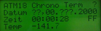

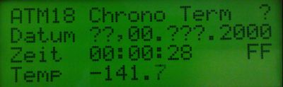

Da wird es endlich mal kalt draußen und schon funktioniert mein Modul nicht richtig. Sobald die Temperatur unter Null geht zeigt mein Display ganz komische Werte an.
[CENTER][IMG]http://home.versanet.de/~owardzynski/ATM_18/Display_2.jpg[/IMG][/CENTER]

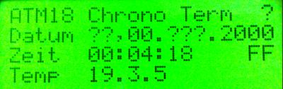

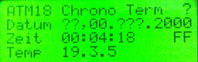

Sobald der Sensor sich wieder erwärmt kommt folgende Anzeige.
[CENTER][IMG]http://home.versanet.de/~owardzynski/ATM_18/Display_1.jpg[/IMG][/CENTER]
Mit der ATM18 DS1820 Netzwerk Software werden die Temperaturen richtig erkannt und auch richtig dargestellt. Ich hab den Sensor schon mit den beiden unterschiedlichen Stromversorgungsschaltungen angeschlossen, und den Wert DS1820_MAX_CONVERSION_TIME auf 1000 erhöht. Brachte aber alles bis jetzt keine Besserung.
Hab gerade gemerkt das beim zitieren keine Bilder angezeigt werden, deswegen hänge ich die hier nochmal an.
