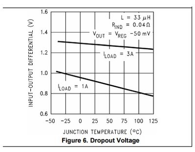

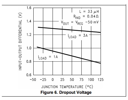

monsieurR wrote:Très intéressant effectivement ces module mais c'est du step down donc il faut au moins 2V de plus
Le drop out voir tableau sera au maximum de 0,9Vdc avec une charge de 1A ! Ceci dit la puce compense automatiquement selon la charge qui y est connectée est arrive facilement à maintenir son coefficient de rendement typique qui est ici de 73%. C'est ce modèle que j'essaierai en tout premier et je suis certains que tu n'aura pas de souci. Pdf du LM2596
monsieurR wrote:...Mais par contre comme mon enroulement de 6,3V est dimensionné en 2A ...et 600mA quand je mettrais des E80CC
En gros 12,5W ! Suffisant pour obtenir une puissance de sortie de (6,3v x 1,2A) = 7,56W avec 73% de rendement. le premier module que tu mentionnes : fais 20W et il est plus que suffisant pour alimenter 2 tubes. Le second est un monstre et peut fournir 200W avec ventilateur et tout ! Dire que c'est sur dimensionné ici serait un euphémisme ! ;) Le troisième module convient bien sûr
Le plus simple et facile d'emploi est le module AC/DC que je t'ai indiqué. Tu pourra aussi les trouver et moins cher sur les sites de ventes asiatiques bank machin et truc chose...
Meilleures salutations. Tony

Postby monsieurR » Mon Nov 26, 2018 8:42 pm
Merci Tony
Cette fois ci j'ai mieux compris comment ça marche
