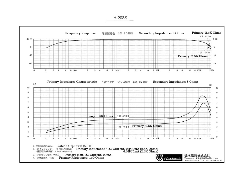

Je suggérerai une 2A3 ou sa version en 6,3Vac la 6B4G. Si c'est destiné aux voies hautes tu peux envisager un plus petit transfo qui privilégierons le haut du spectre comme par exemple le H-203-S d'Hashimoto. Il y à bien sur d'autres modèles chez Lundhall par exemple ou chez d'autres constructeurs.
Perso j'aime beaucoup les 2A3. Tu peux sans autre lire cet article et y voir aussi quelques beaux exemplaires :
Meilleures salutations. Tony
