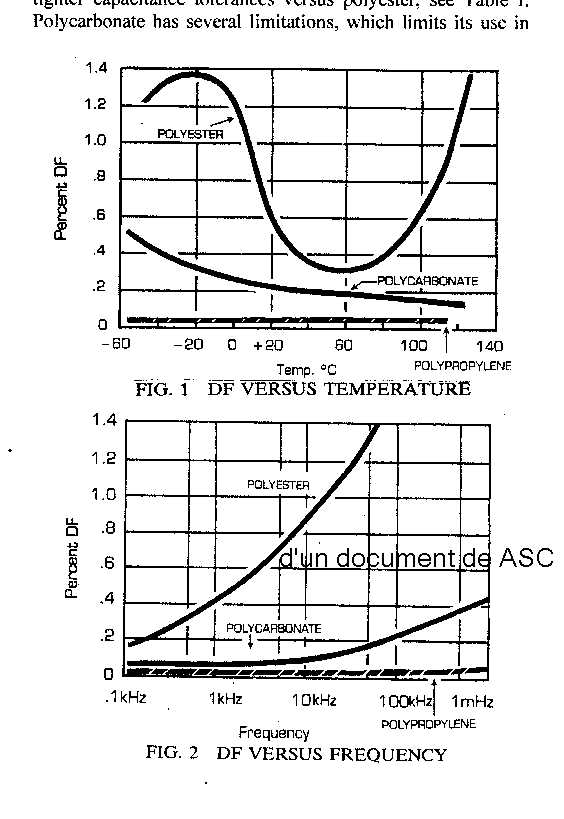

Postby quebec » Thu Aug 13, 2015 10:49 am
C'est seulement le X-386S .... un polypropylene métallisé comme le M Cap Supreme mais huilé pour réduire l'effet des vibrations .
OK , c'est un "motor run" mais c'est quand même lui qui est préféré pour plusieurs
"Power Supplies:
ASC X386
Metalized Polypropylene In Mineral Oil
50uF/500VDC = $15.39
If space allows, this capacitor-in-a-can is superior to any electrolytic on the market, period. This includes Black Gate, Nichicon, or Panasonic. For curiosity, we tried a 2.0uF ASC X386 in the signal path, but ended the experiment after 30 seconds. Keep them in the power supply section, especially of amplifiers, where they belong. Though there is a point of diminishing returns, the higher the value, the tighter and deeper the bass will be. Even ones with 10% rated tolerance measured within 1%. Also sold under the Angela Instruments brand. Primarily rated for use with AC, they can be used in DC applications, as well. Curiously, they did not perform as well when used as AC line filters (see below). Downside: Large size, awkward mounting."
http://www.laventure.net/tourist/caps.htm
OK Francis , les fabriquants indique que c'est pour le 50 ou 60 hz , mais il faut savoir le pourquoi . Moi , je voie que pour un motor run il faut que le temps de recharge se fasse sur une certaine période comme le 50 ou 60 hz à 1000 ou 10 000 hz il n'aura pas assez de temps pour le remplir en ampérage car l'appel en courant lors d'un démarage d'un moteur est très grande . Mais en audio c'est rarement plus de 1 amp qu'on a besoin pour la basse et beaucoup moins pour les hautes fréquences ..... alors ça passe assez bien !
Mais il y a aussi les autres MKP qui soient bon en PS ..... M Cap et pour vous en France le Solen Fast Capacitor devrait être très disponible et peut-être à bon prix mais c'est qu'en même plus chère que le ASC sans le transport , hélas .
Mais une autre solution , que j'aime bien aussi , un bon gros électrolitique et un MKP sur chaque tube de sortie comme on fait avec les transistors , ça marche très bien aussi . Mettre 100 000 uF ou encore bien plus pour avoir les transistoires et les attaques très bien rendu ..... il y en a jamais de trop ! ........ le bas voltage permet de faire cela .
Mais OK Francis coté électronique si connait ! ..... je l'estinerais pas longtemps ;)

Postby francis ibre » Thu Aug 13, 2015 2:21 pm
ça n'est pas une question de courant maxi...
C'est un problème d'impédance du condo, et surtout de sa régularité avec la fréquence : tout condo présente une résistance équivalente série Rs, et une inductance interne Ls du fait de l'enroulement des armatures et de leur connexion par languettes.
Du coup son impédance fait une courbe en U :
- elle commence par descendre avec F : normal, c'est l'effet d'une capacité !
- elle se stabilise vers un minimum à peu près égal à Rs. Ce minimum peut dépendre du courant... surtout avec les films à métallisation mince. C'est pourquoi les condos à armatures sont meilleurs.
- elle commence à monter à cause de Ls à partir d'une fréquence... cette fréquence dépend de l'usage prévu pour le condo : les condos moteur ont une impédance qui monte assez tôt, il est rare qu'il puissent travailler correctement à 10 kHz... si c'était le cas on en aurait utilisé dans les circuits de balayage ligne des TV...
Les condos FKP eux travaillent jusqu'à plusieurs centaines de kHz, grâce à une impédance bien constante.
Une conséquence directe de cette impédance qui varie peu : le courant impulsionnel est énorme.
Mais l'indication du courant maxi à 50 Hz on s'en tape !
Relativisons : un MKP pour moteur c'est déjà bien mieux qu'un chimique !
Mais un FKP constitue le top, et s'il est en bain dhuile c'est le top du top.
SCR fabrique des modèles pour lampes flash (pistes d'aéroport) que j'apprécie beaucoup :
http://www.scr-industries.com/nos-conde ... Product=91
Fiche technique ici : http://www.scr-industries.com/wp-conten ... acitor.pdf
J'utilise des 150 µF / 1200 V qui sont annoncés à 35 A eff en fonctionnement sur alternatif, mais 2000 A en pic !
