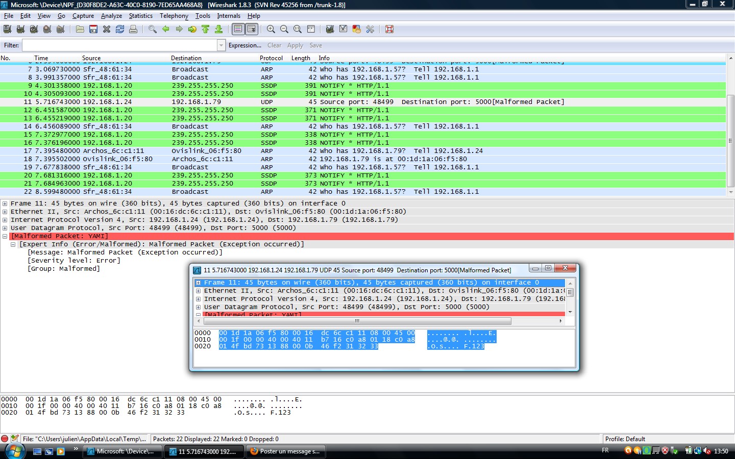

J'ai installé wireshark qui est un sniffer Ethernet (au passage attention de ne pas installer la version 4.1.2 sous vista qui ne s'installe pas!). Vous trouverez ci joint la copie d'écran d'une trame UDP.
Je ne comprends pas pourquoi le sniffer indique un souci d'erreur de packet?
D'autre part, j'ai pu vérifier que ce que j'envoyai avec packet injection fonction parfaitement, en effet, dans la copie d'écran j'ai envoyé 123 que l'on retrouve en fin de trame.
Mais là où je ne comprends pas c'est pourquoi avec network stuff, je ne vois rien arriver? Y a-t-il un paramétrage particulier à network stuff pour le faire fonctionner en réception. J'ai pourtant bien coché réception hexa?
