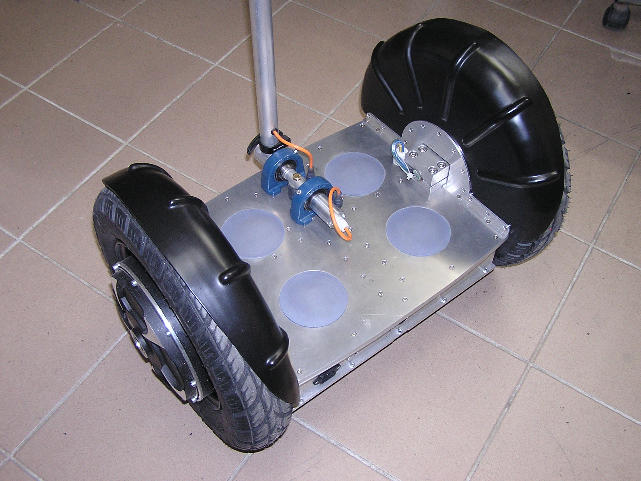

by solarxt » Sun Apr 20, 2014 10:38 pm
Haute Couture ( gehobene Schneiderei )
sieht mit den Versteifungen echt chic aus
Was benutzt du als Vakuumpumpe um das Ganze in Form zu bringen?

by kritias » Sun Apr 20, 2014 10:57 pm
Ich habe einen Staubsauger aus dem Baumarkt genommen. Geht prima wenn das PE warm genug ist.

by kritias » Mon May 26, 2014 9:38 am
Noch ein Update:
Die Reichweite habe ich jetzt auch ermittelt. Sie liegt bei etwas über 20km.
