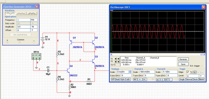

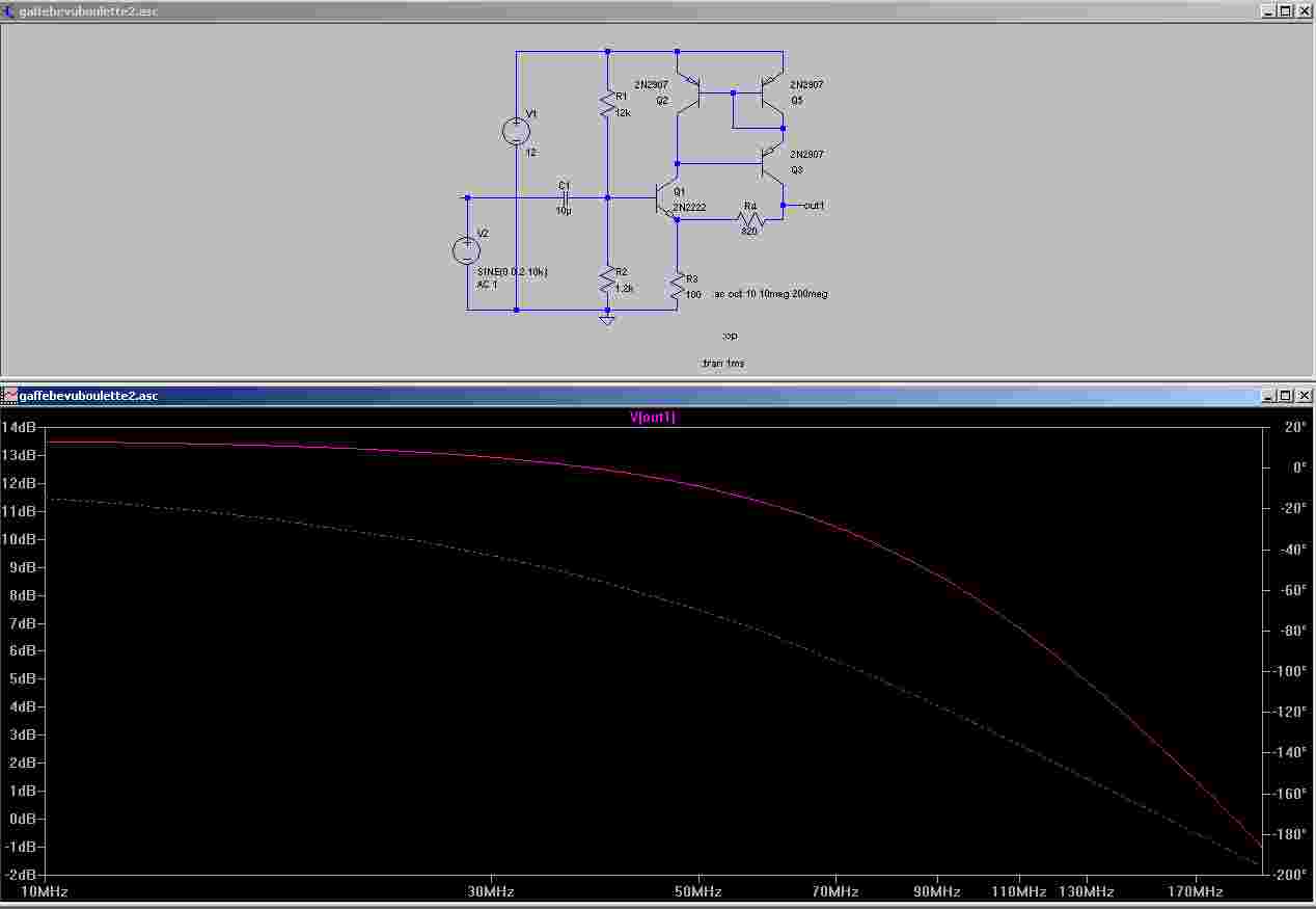

alors maintenant la "bonne version"

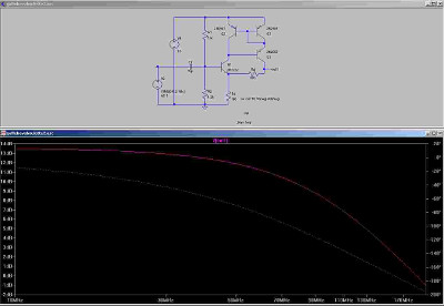

En fait ce montage présente un gain d'environ 13db pour une bande passante de .... 71Mhz !
une merveille!
Il sert à amplifier un signal vidéocomposite avant son échantillonnage.

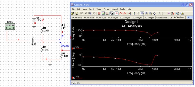

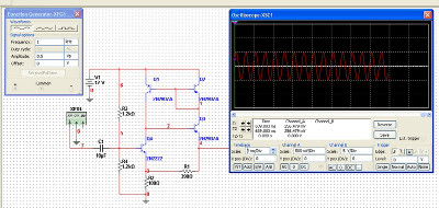

Postby treels » Sun Oct 28, 2012 12:00 am
Hum ...
Un peu comme cela, non ?
treels
Posts: 807
Postby iso14000 » Sun Oct 28, 2012 12:00 am
c'est koi ce montage !?
on rentre dans sur la base, on sort sur l'émetteur , ce pourrait être un collecteur commun mais avec une self .... dans le collecteur.
et puis le gain ... pas terrible!
hum.... aussi!

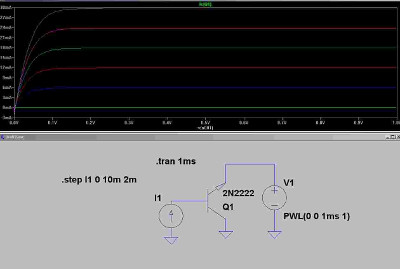

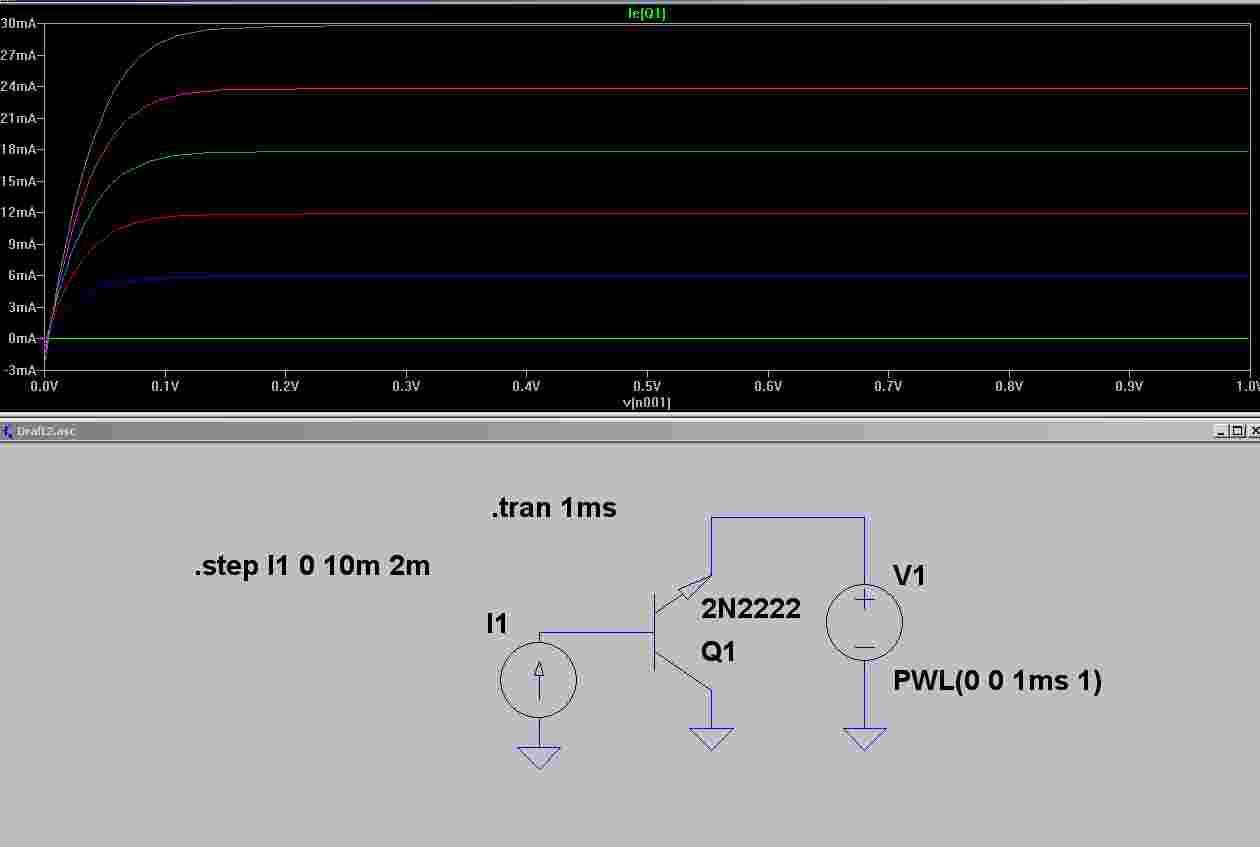

pour ceux qui sont joueurs :
les caractéristiques inverse d'un vénérable 2n2222
Postby jls28jls28jls28 » Sat Nov 03, 2012 12:00 am
Je ne serais pas bien expliquer pourquoi mais le circuit
un peu particulier du miroir de courant semble favorable
à de bonnes performances.
Cependant, en simulation avec des resistances de contre
réaction de 390 et 820,
moi j'obtient seulement un gain de 6dB et une bande passante de 18MHz, ce qui n'a rien d'extraordinaire.
Par contre il est assez évident que ce circuit peut largement être amélioré de 2 façons :
en remplaçant CI11D par un circuit cascode (necessite 2 x PNP au lieu d'un)
en remplaçant CI10D par une paire différentielle de 2 x NPN;
résultat, avec ces améliorations et en remplaçant tous les PNP par des BF450 (disponibles sous spice),
et avec des resistances de contre réaction de 68 et 820,
j'obtient alors un gain de 11 (21dB) avec une bande passante -3dB de plus de 200MHz !

Postby iso14000 » Sat Nov 03, 2012 12:00 am
oui bien sûr... il y a plein d'autre topologie possible.
En changeant les résistances de contre-réaction on change le gain, c'est évident.
Toutefois attention en faisant cela on change aussi la polarisation donc le Gm des transistors . Mais comme le système est rétroactionné le gain reste peut influencé dans son ensemble.
En changeant de modèle de transistor on change aussi la fréquence de coupure. Ils possèdent des caractéristiques différentes en fréquences principalement à cause des capacités Cbc .
bon il va falloir que je me colle au schéma équivalent aux petites variations du schéma .
