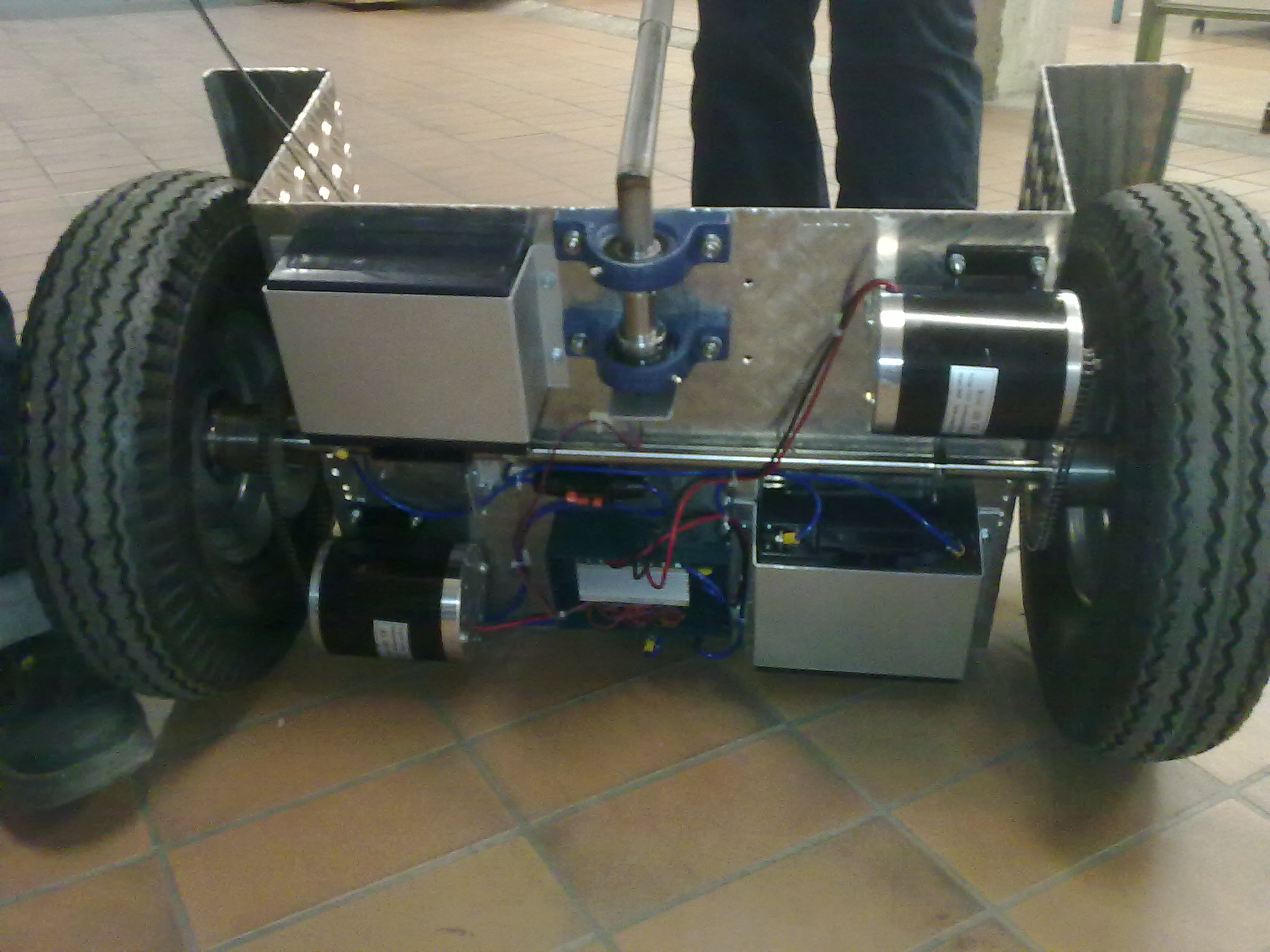

Postby vrage » Fri Apr 15, 2011 12:00 am
Guten Tag,
sooo nach vielen geteste (aufgebockt) und umgepole der Motoren hab ich mich höchst persönlich getraut meinen Kumpel auf das Ding aufsteigen zu lassen
Siehe hier: http://www.youtube.com/watch?v=dJ55T4Mbi-8
Das ist erstmal die vorläufige Version aufjedenfall will ich noch diese Punkte abarbeiten:
- Neues dickeres Blech (5mm) mit einer nicht so breiten stehfläche und vor gestanzten Löchern
- Wickelschlauch um die Verdrahtung zum besseren Schutz, weil ich kein abdeckblech hab.
- Feder für den Lenker, dass er in der Mitte bleibt und einen Anschlag dass er nicht zu weit nach links bzw. nach rechts fällt nicht das er sich um 360° ausversehen dreht.
Wie habt ihr das mit dem Lenker gelöst? Vor allem die Verbindung vom Lenker zum Poti.
Der KFZ Sicherungsschalter ist sehr gut, jedoch bissle schwer einzubauen weil man da ein ziemlich langes/breites Langloch braucht und er viel Platz verbraucht. Ausserdem haben die Anschlussschrauben M10 Gewinde und ein M10x4 Ringkabelschuh hatte ich nirgends in der Reichweite.
Der 40A sicherungsautomat hat sich noch nicht ausgelöst auch wenn der seg mal stecken geblieben ist bzw die Motoren belastet waren. Also kann ich bis jetzt nur empfehlen. Es hat eine hohe Schutzklasse und eingebaute Zugentlastung, was will man mehr?
im Anhang noch ein Bild von der Unterseite:

Postby b.s. » Mon Sep 19, 2011 12:00 am
Hallo zusammen,
nach einer längeren Pause geht es jetzt bei mir auch wieder weiter, Danke nochmals an Günter und seine Hilfe bei den Platinen.
Habe jetzt soweit alles eingebaut, die Akkus sind zwar nur prov. montiert aber es sind ja auch 2 x 24A. Später werde ich es aber mal mit meinen Lipo's testen.
So und nun zu meinen ersten Probeläufen und Problemen.
Also alles zusammengesteckt, Wheelie an den PC angeschlossen und das Telemetry-Programm gestartet, dann den Fußschalter gedrückt->
beide Räder fangen an zu drehen und man kann beim ruckartigen bewegen auch die Drehrichtung umschalten.
Leider zeigt das Lenkpoti keine Reaktion, am PC bewegt sich der künstliche Horizont sowie die Werte der "Variables".
Bei der Lenkerposition wandert der Wert von alleine von -6 bis +6.
Bewege ich nun den Lenker bewegt sich die Anzeige bei "Speederror" mit dem Lenker von -40 bis +40 ?????
Desweiteren habe ich keine Anzeige bei den Werten für "Motors" und "Battery"?????
Bei "Motors" kann es ja noch an den Gearsensoren liegen aber bei der Batterieanzeige ????
Hat evtl. jemand eine Idee was da falsch läuft oder ich falsch mache
Was mich auch noch interresieren würde was die Anzeigen "Speederror" und "Steuersignal" bedeuten bzw. anzeigen sollen.
Aber zumindestens lebt er jetzt schon mal.
Schöne Grüsse aus München
Bernd

Postby guenter » Tue Sep 20, 2011 12:00 am
Hallo Bernd,
die Gearsensoren hast du eingebaut? Ohne wird es so nicht gehen.
Der Code korrigiert anhand der Gearsensoren den Lenkereinschlag. Kommen keine Impulse meint die Regelung das Ding steht.
Postby b.s. » Tue Sep 20, 2011 12:00 am
Hallo Günter
ja die Gearsensoren habe ich eingebaut, aber ich denke das sie dann noch nicht ganz passen werden. Ich habe gedacht das die Anzeige für den Ausschlag des Potis ist. Werde die Tage nochmal drüber schauen, da die Montage beim Kettenzahnrad nicht so einfach ist.
Was mir aber noch nicht ganz klar ist warum ich keine Anzeige für die Batteriewerte bekomme.
Gruß
Bernd

Postby egon » Thu Sep 22, 2011 12:00 am
Hallo Bernd,
wie ich sehe hast du den Antrieb, wie ich auch, auch mittels Kettenräder gewählt. Wie, bzw. wo, hast du die Geartooth- Sensoren verbaut? Das steht bei mir auch bald auf dem Plan. Hast du in einem Programm irgendwelche Werte geändert? Wenn ja wo und welche?
Grüße
Egon
