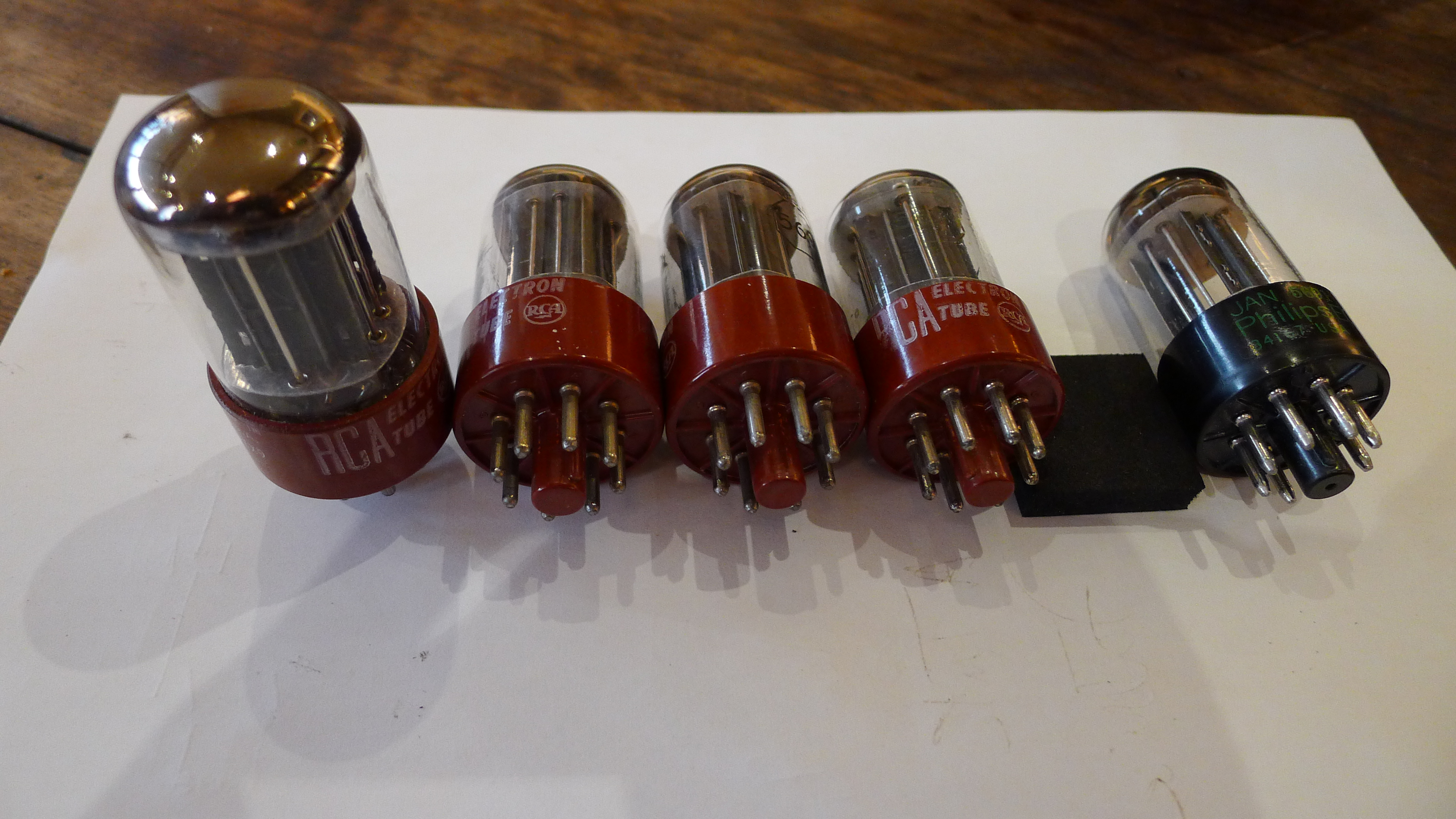

bonjour à tous , bonjour Francis , un ami m' a preté deux paires de 5691 RCA red base pour essayer sur mon 845 Music Angel modifié , j'ai remplacé les étages d'entrée d'origine par un double SRPP Gomez . Autant je trouve que ça marche pas mal avec des 6SL7 Sylvania , autant quand j'ai embroché les 5691 RCA ça marchait plus bien du tout : plus du tout d'aigues et un médium projeté et qui fait une bosse . J'ai de mon coté acheté des 5691 ECG/Philips ,qui marchent mieux je trouve que mes Sylvania surement un peu rincées .
D'ou ma première question : Francis ça te parle que des 5691 RCA Red Base sonnent comme ça ? Les 5691 ECG sonnent trés bien au meme endroit . Aurais- je fait une boulette quelque part ? je crois pas mais on sait jamais .

5691 RCA red base : il faudrait que je voie l'annonce, et des photos des tubes, mais je suis à peu près sûr qu'elles ne sont pas à l'état neuf...
Normalement, la RCA sonne plus naturel que la ECG, qui en comparaison parait un petit peu pincée, manquant à la fois de profondeur et d'aération.

Postby guytou » Wed Sep 13, 2017 5:48 pm
merci Francis , j'ai un kit Rimlock , je vais le cabler .
quelques photos des tubes en question :

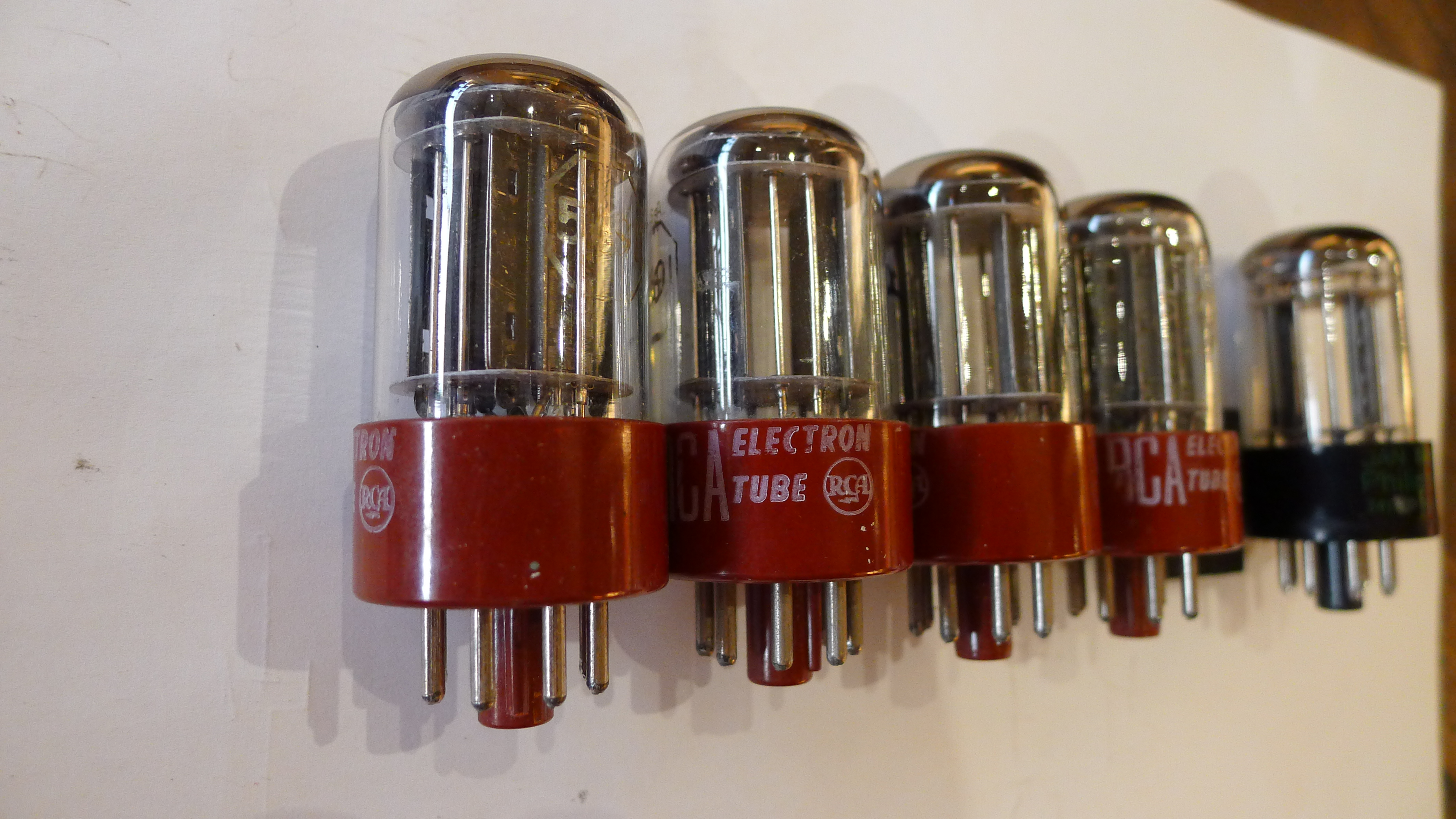

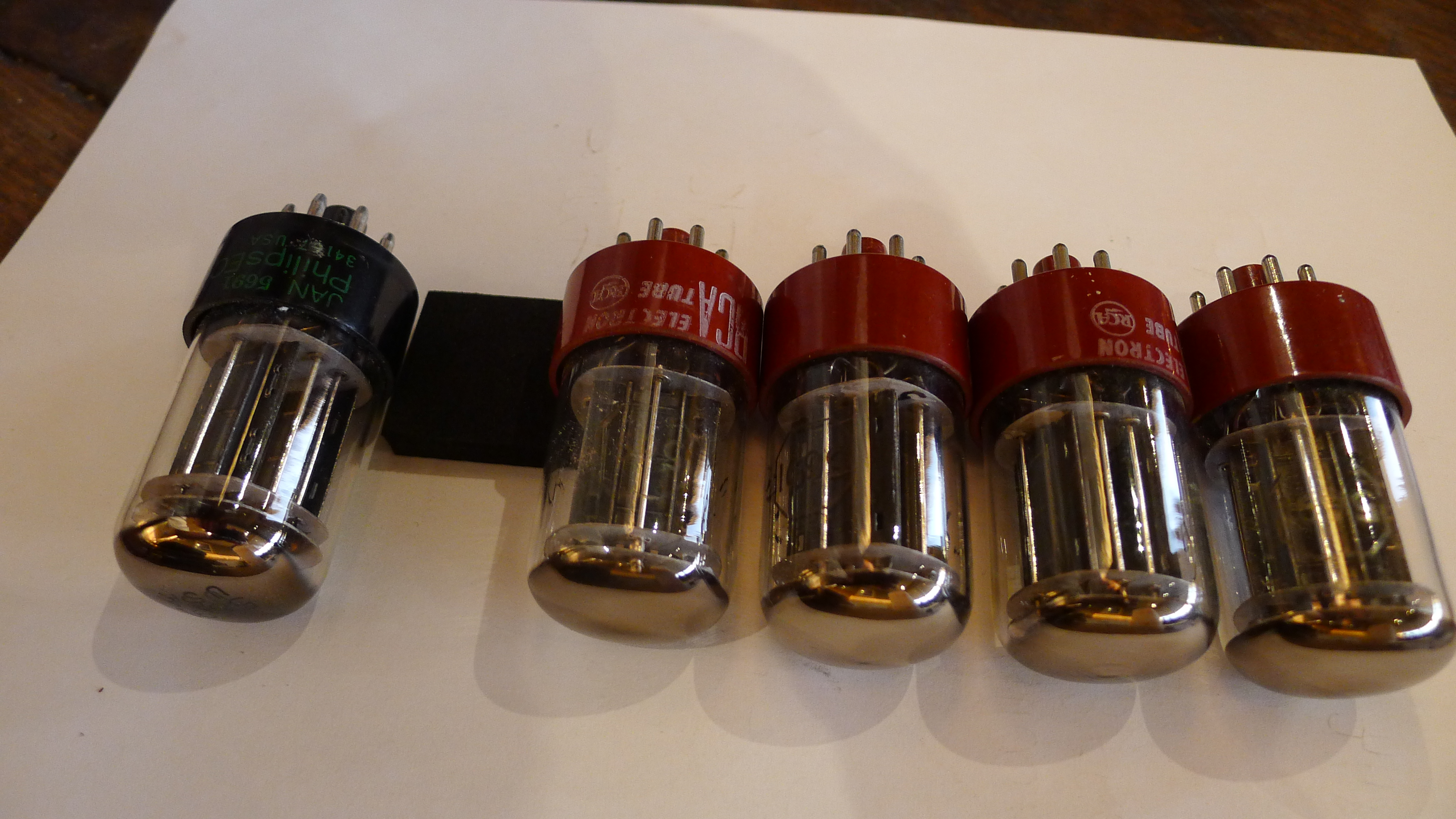

Re: Un peu de 6SL7...
Postby guytou » Wed Sep 13, 2017 5:51 pm
- des vues de dessus :

Postby francis ibre » Wed Sep 13, 2017 7:11 pm
Guytou,
visuellement elles semblent très très bien, tes RCA !
Maintenant, ça ne veut rien dire... J'ai connu (pas longtemps) des vendeurs US qui faisaient bien attention de ne pas salir leurs tubes, de conserver les boites parfaites, pour mieux les revendre !
Un coup de lampemètre nous en dira plus.

Postby guytou » Thu Sep 14, 2017 10:30 am
Merci Francis , je les trouvais aussi assez nickel . Qu'est-ce que tu penses de la taille des flash de getter ? Ils ont l'air assez petits sur les 5691 . Il y a aussi une échancrure sur le flash au droit d'une des colonnettes , mais peut-etre qu'il est créé au flashage , la colonnette faisant ombre . J'avais mesuré le courant de repos les tubes dans l'ampli , les 5691 débitaient beaucoup plus .
Dés que j'aurai cablé mon module Rimlock , je ferai quelques mesures .
