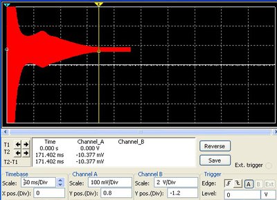

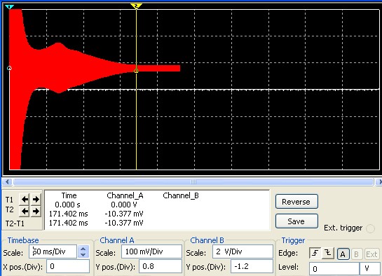

Quelques vues des temps d'établissement.
A la MsT, avec Ve=5mV:
A la Mst, avec Ve=100mV:
(Deux fois la même en tête, désolé, l'éditeur du forum merdouille, là. Bref.)

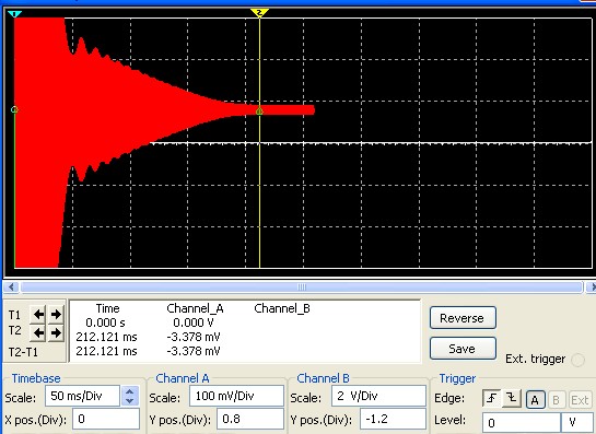

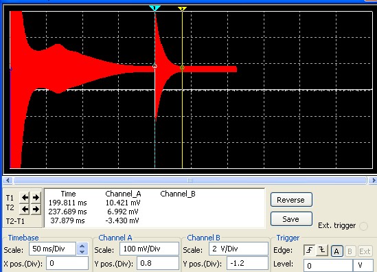

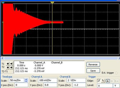

Suite.
Temps de montée, de 5 à 100mV:
Temps de descente, de 100 à 5mV

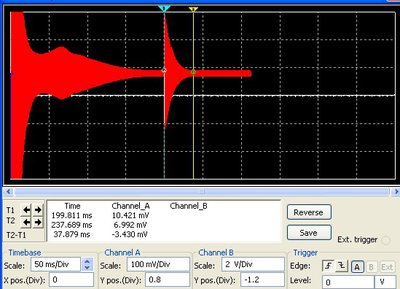

Un rien de BP:
Voila, pour vous donner une idée de la chose.
Compte tenu des circonstances, le schéma, c'est que via MP, hein !
Autre truc, pour oldjpt, qui n'avait pas le JFet concerné (bon, il l'a, maintenant :D ), on peut également utiliser du 2N5461, le point haut de la courbe Vgs/Rds est un peu décalé, suffit de modifier légèrement Uref du soustracteur (dans la version ici testée, c'est facile, j'ai utilisé une TL431).
