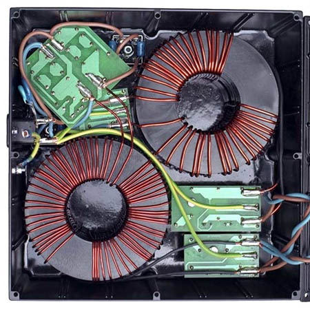

Postby jef » Sun Jan 18, 2015 8:23 pm
Bonsoir
Aie aie aie.... €2,495.00 ..... je laisse Francis répondre puisque tu l'interroges...
Je joins juste une photo de l'intérieur... vive le DIY :D

Re: [ACH] Filtre secteur Schaffner Francis Ibre
Postby tboll » Sun Jan 18, 2015 8:52 pm
Bonsoir à tous
J'espère qu'il y a des composants secrets défenses cachés sous ces espèces de selfs... Jef, ce n'est pas gentil d'avoir mis cette photo d'un boitier presque vide...
Avec ces 2 500 euros, mon projet serait celui ci. Je prendrais 500 euros pour me faire un filtre façon Francis et avec les 2 000 autres, je partirais en vacances un peu plus loin que d'habitude ou j'envisagerai un nouvel amplificateur.
Au passage, comme beaucoup ici, je me suis fait un filtre comme celui décrit dans "BE". Je ne le prête même pas...
Postby pierre26 » Sun Jan 18, 2015 9:28 pm
Le cour du cuivre à dû augmenter récemment :D
Postby ecossais » Sun Jan 18, 2015 10:03 pm
Bonsoir a tous, Bonsoir Fabien,
Le cable fourni avec le filtre vaut déjà 345€. Ça ne fait plus que 2150€ pour le filtre :!:
Apres lecture de la doc technique, une critique qu' on peut lui faire, c'est qu'il n'y a que 2 filtres dans le boitier,
-un pour les deux prises dediées aux amplis de puissance
-et un pour les 6 autres prises dediées aux sources, preamplis et appareils audiovisuels.
Donc a part l'ampli de puissance, les autres appareils ne sont pas isolés entre eux, ce qu'on aurait souhaité pour ce prix là.
Bonne soirée
Jean-Noël
