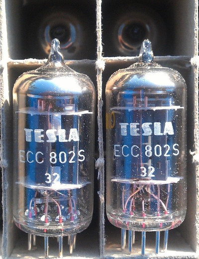

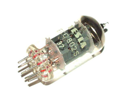

Je fais appel à votre expertise pour savoir les photos ci-jointes sont celles d'authentiques Tesla ECC802S.
Merci d'avance.
