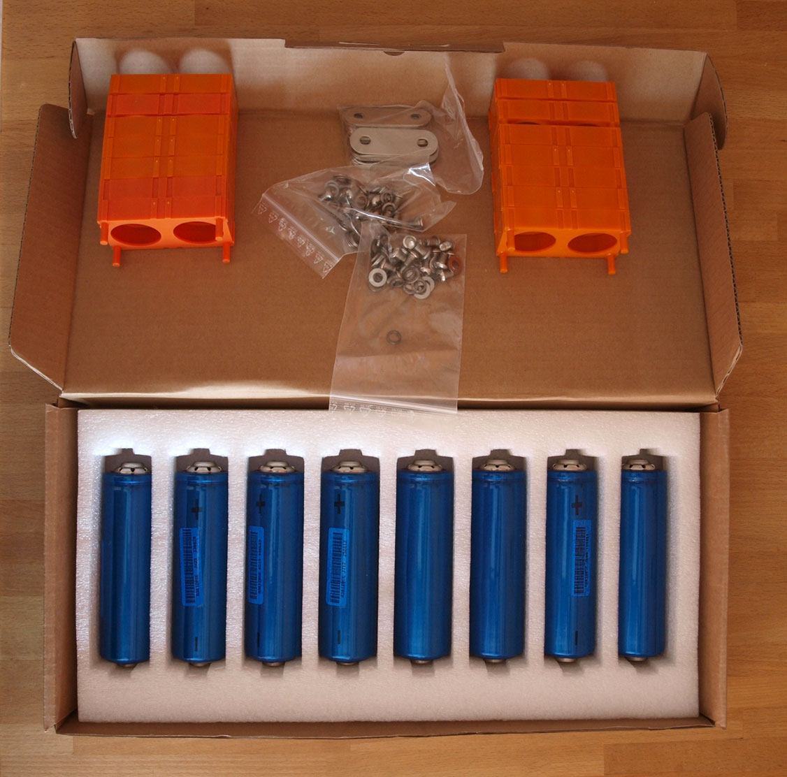

Heute kamen endlich meine Akkus. Schon nach sieben und nicht erst nach 8 Wochen, wie angekündigt. Sie sehen schon wuchtiger aus in natura, als ich mir das vorgestellt habe, immerhin 28 cm lang.

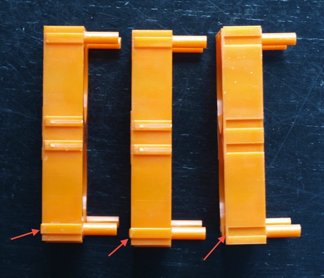

Und natürlich war wieder ne Kleinigkeit nicht in Ordnung. Die Halter waren nicht nur zwei verschiedene Typen (4 Stück hatten keine Stecke an der Verbindung - sichtbar am Pfeil rechts), sondern 2 der 11 mit Stegen hatten eine Nase zu lang. Abetr sei es drum. Die Akkus wurde in China am Tag meiner Bestellung geladen, laut Aufkleber. Sie habe jetzt eine Leerlaufspannung zwischen 3,296 und 3,313 V. Soweit also erst mal alles in Butter.

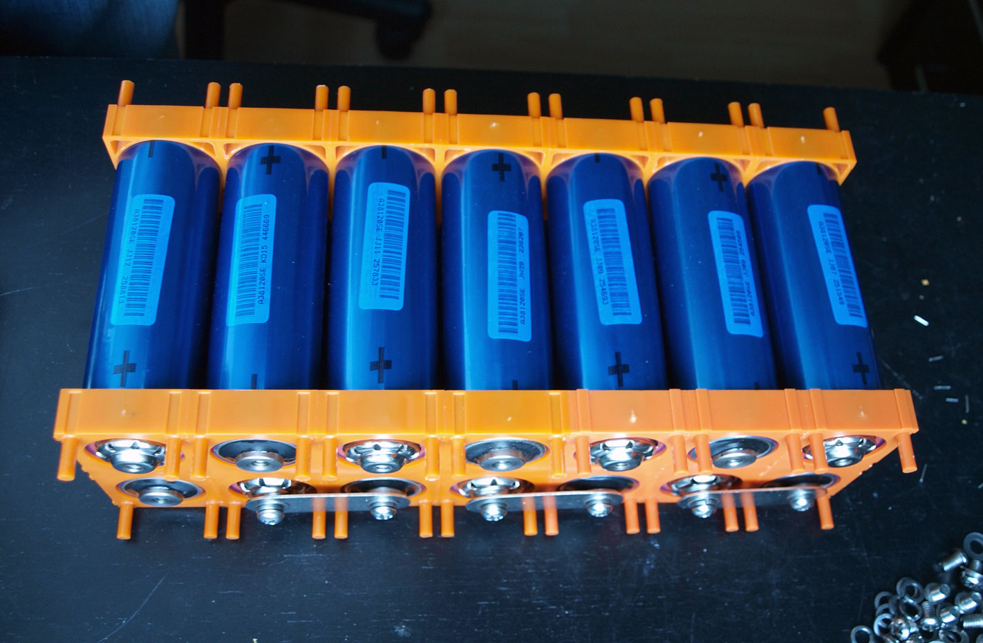

Postby dalotel » Fri May 18, 2012 12:00 am
Hier noch ein Bild dazu:
dalotel
Posts: 143

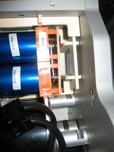

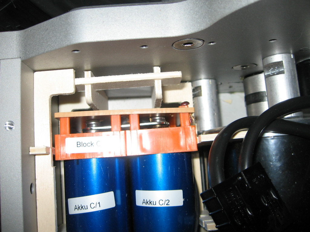

Postby thomas scherer » Fri May 18, 2012 12:00 am
Aha, da will ich doch hoffen dass meine Zellen stubenrein sind
Wie hast Du denn die Blöcke im Gehäuse befestigt?
thomas scherer
Posts: 1128

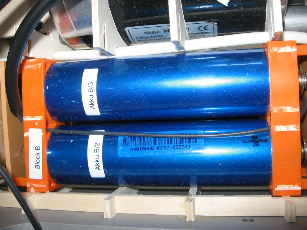

Die sind in einen passgenau gefrästen Holzrahmen eingelegt.
Der Rahmen krallt sich an dem runden Motor fest, und verhindert so ein Rausfallen bei einem "Überschlag".
Nach oben werden sie mit einem eingeschobenen Holzbrettchen
(fehlt auf dem Bild) arretiert.
Ich hoffe man kann das auf dem Bild erkennen.
