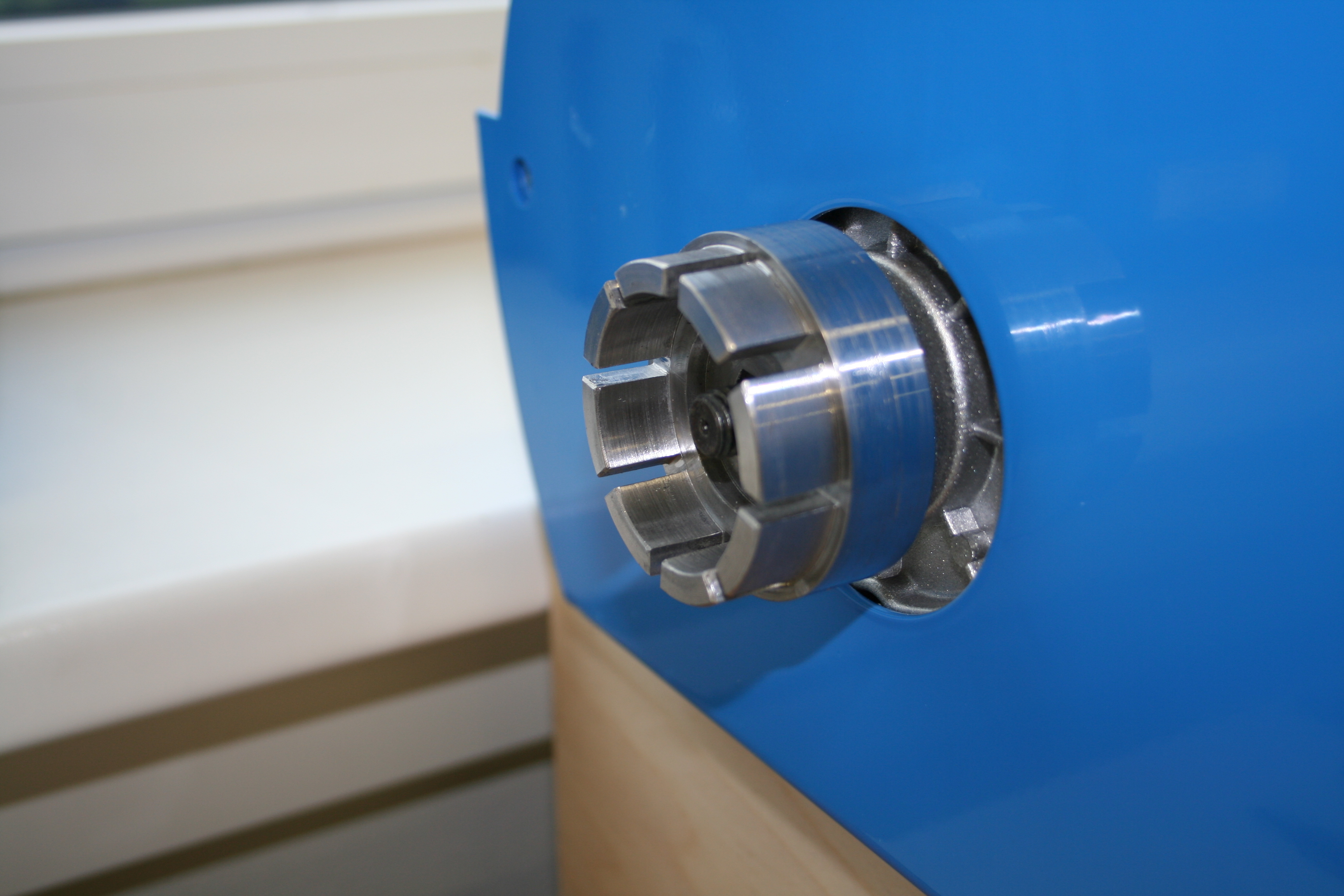

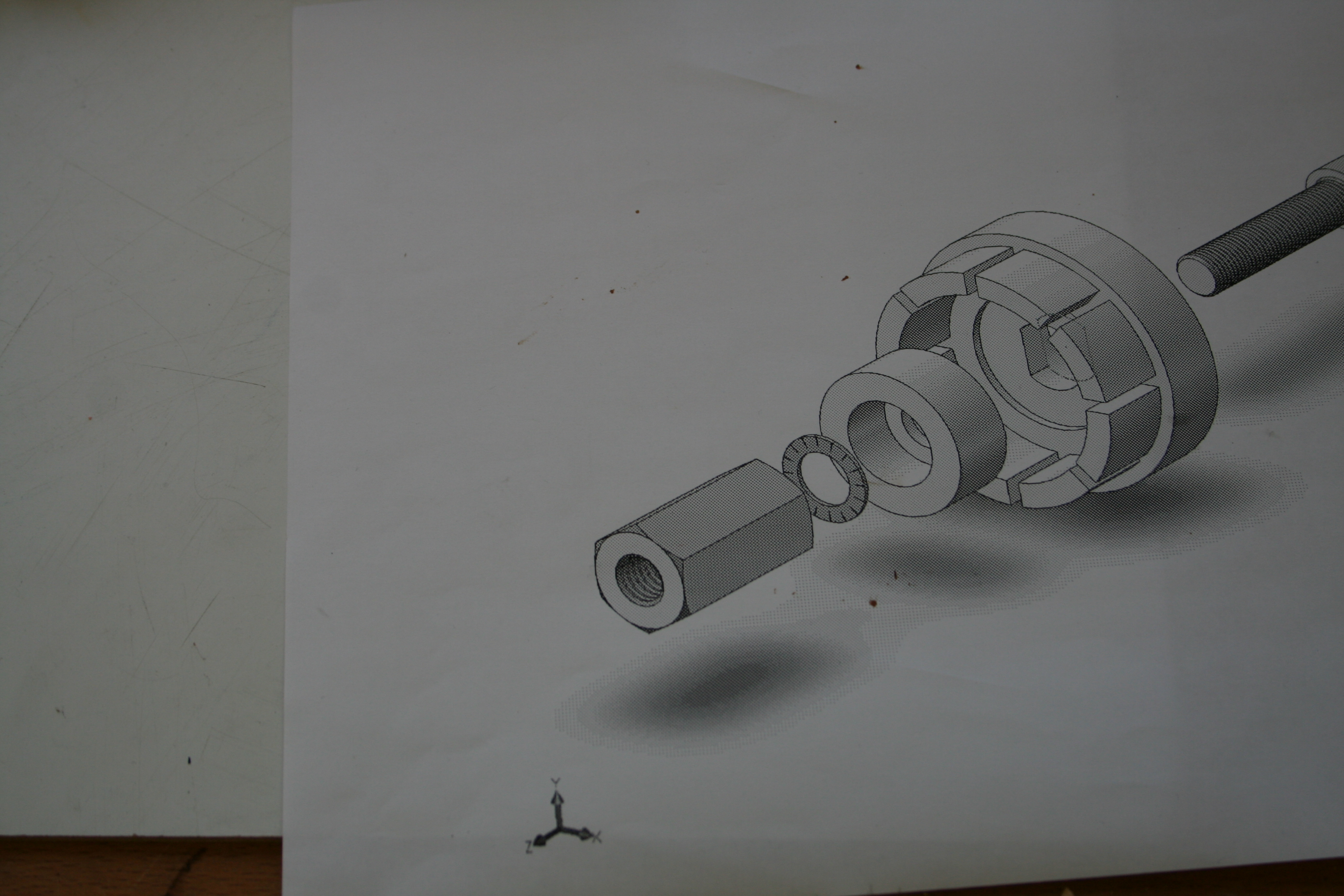

Wir denken in eine ähnliche Richtung
hüpenbecker
Posts: 10
Postby solarxt » Mon Nov 22, 2010 12:00 am

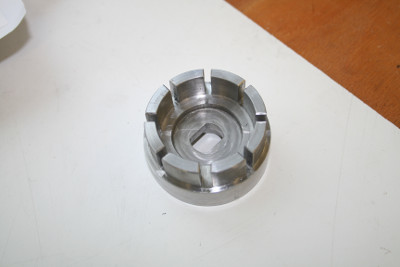

Solide Lösungen
Da waren Profis am Werk, Gratuliere
Das abgeplattete Loch für die Antriebswelle bekommt man
wohl nur mit einer CNC-Fräse gebacken.
Es sei denn man ist deutscher Meister an der Halbrundfeile
Grüße
SolarXT

Postby spider mike » Mon Nov 22, 2010 12:00 am
HüpenbeckerWir denken in eine ähnliche Richtung
Kann man so sagen ,
ich glaube das ist das Optimum für diese Felge .

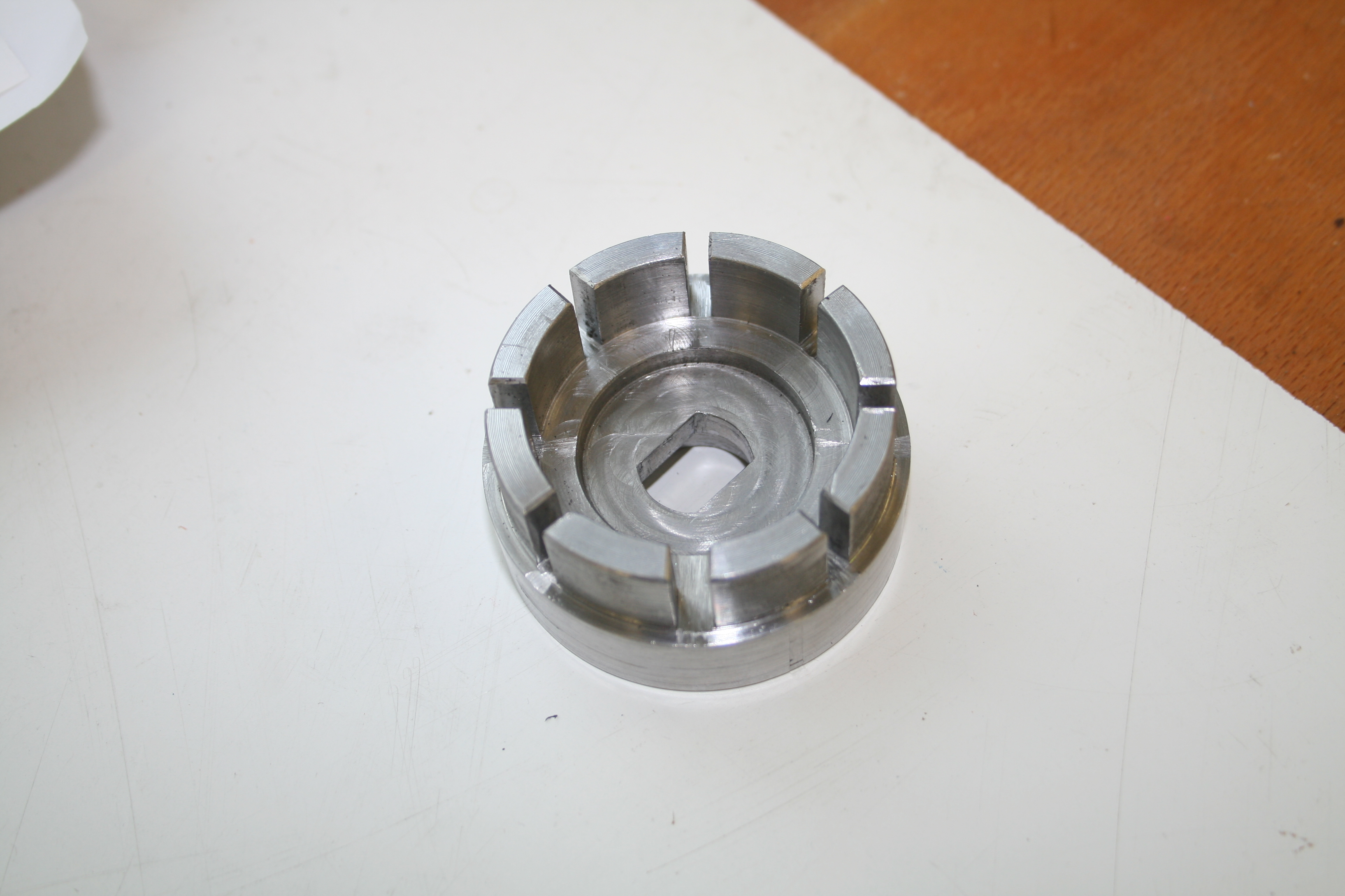

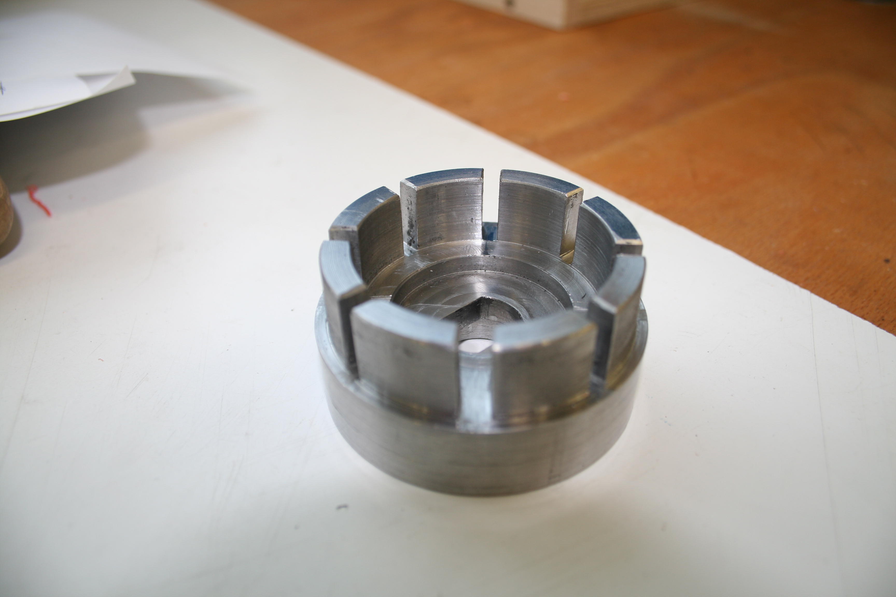

Postby hüpenbecker » Tue Nov 23, 2010 12:00 am
Hier noch zwei Fotos mehr.
Ja, wir haben eine CNC-Fräse. Einen Meister im Halbrundfeilen aber auch...

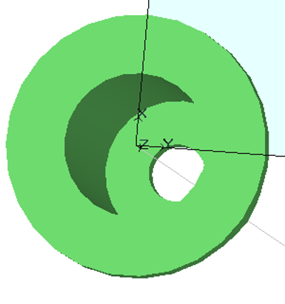

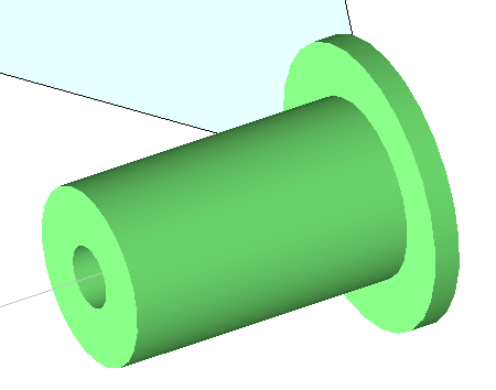

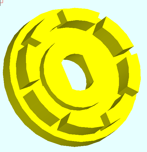

Postby guenter » Sun Aug 07, 2011 12:00 am
für die Flansche habe ich mich jetzt in BeckerCAD eingearbeitet. Der zweiteilige Flansch wird mit einer Stoppmutter an der Achse befestigt. Der hintere Teil macht den Verdrehschutz und sorgt dafür, dass das Rad nahe am Motor sitzt. Dadurch soll die Belastung der Motorachse so klein wie möglich gehalten werden. Der vordere Teil klemmt Rad und Hinterteil an der Achse zusammen.
Günter
nocheins
