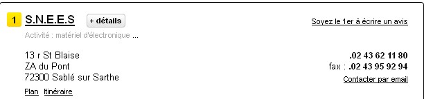

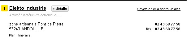

Vous pouvez essayer de prendre contact avec des sous traitants en câblage électronique, attention sous la semelle du pad il faut (de préférence) des via de dégazage…
Quelques adresses en pieces jointes, reste à voir si ils travaillent avec des particulier…
Sinon avec une station à air à air chaud et un petit tour de main cela peux ce faire…
Pascal
