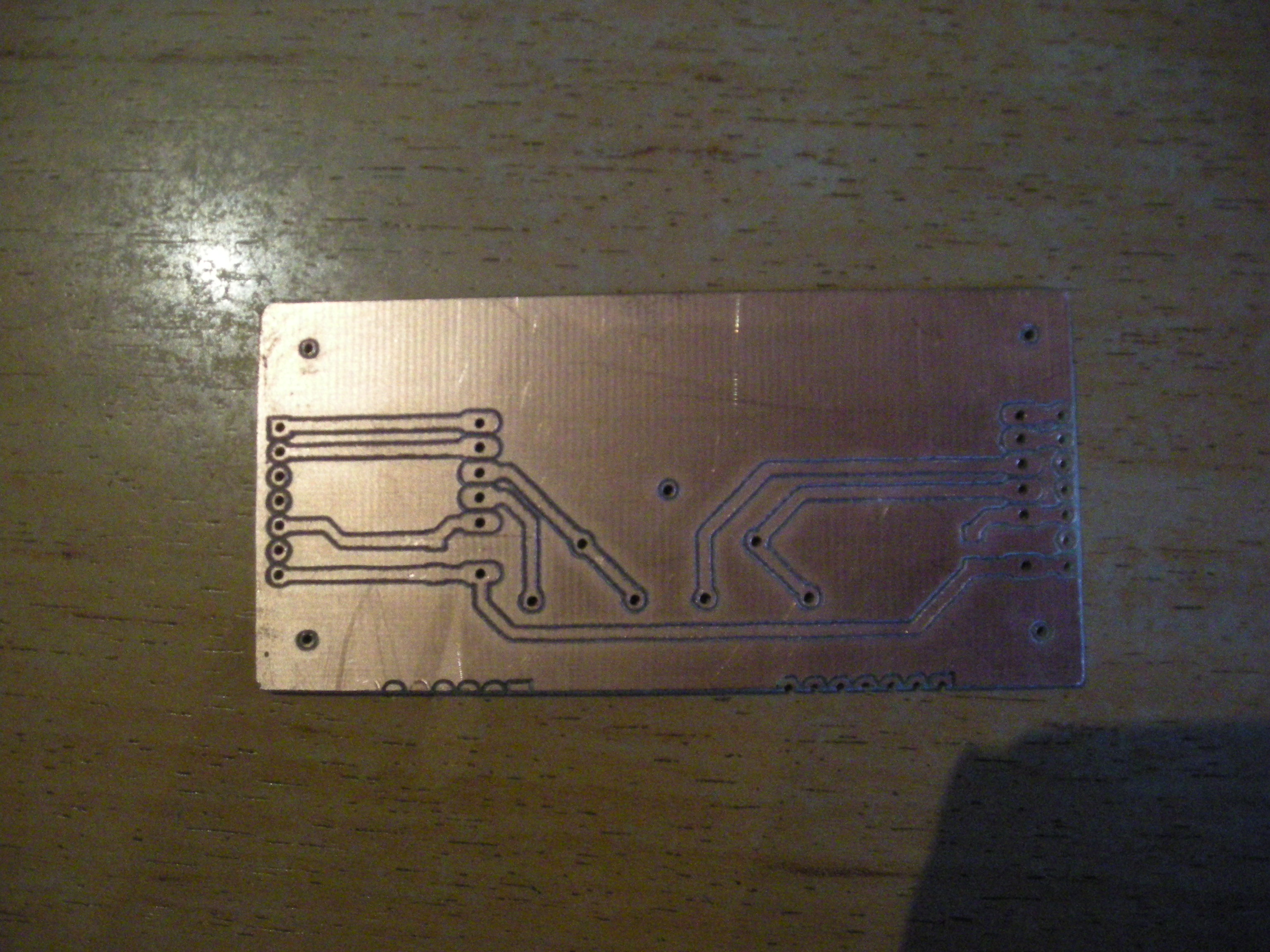

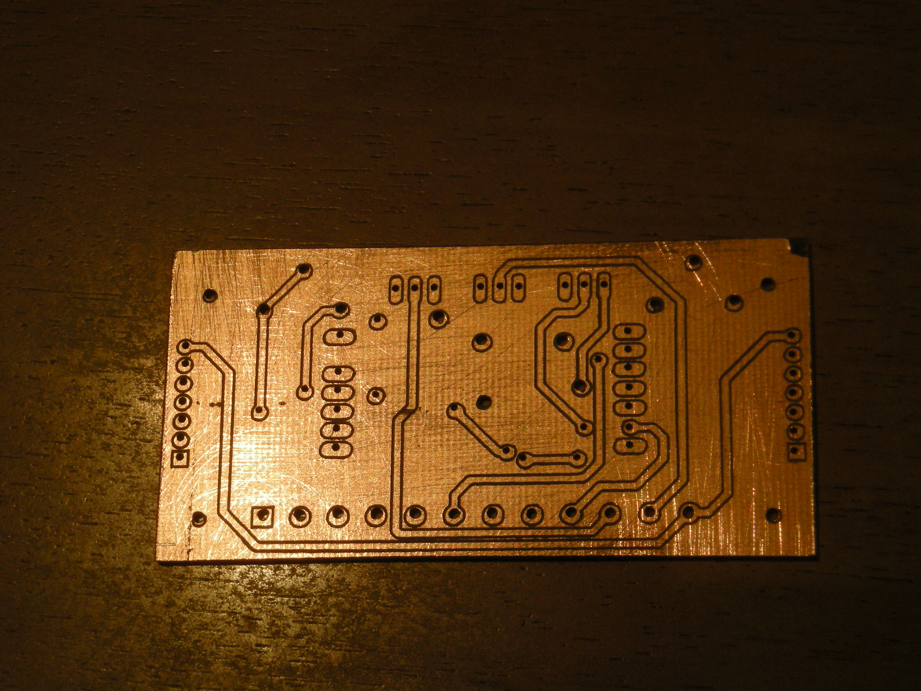

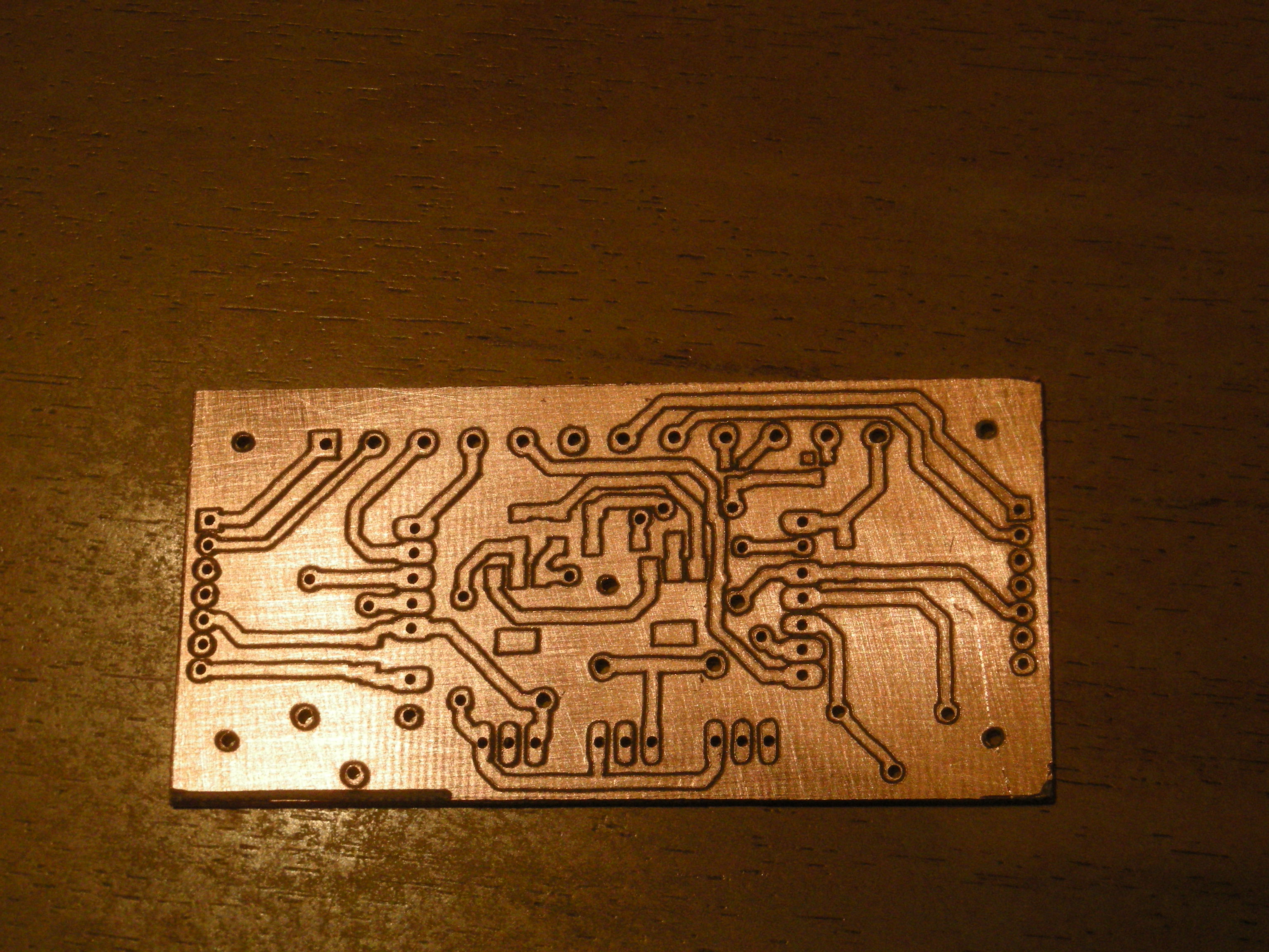

Postby 021aet04 » Tue Apr 14, 2009 12:00 am

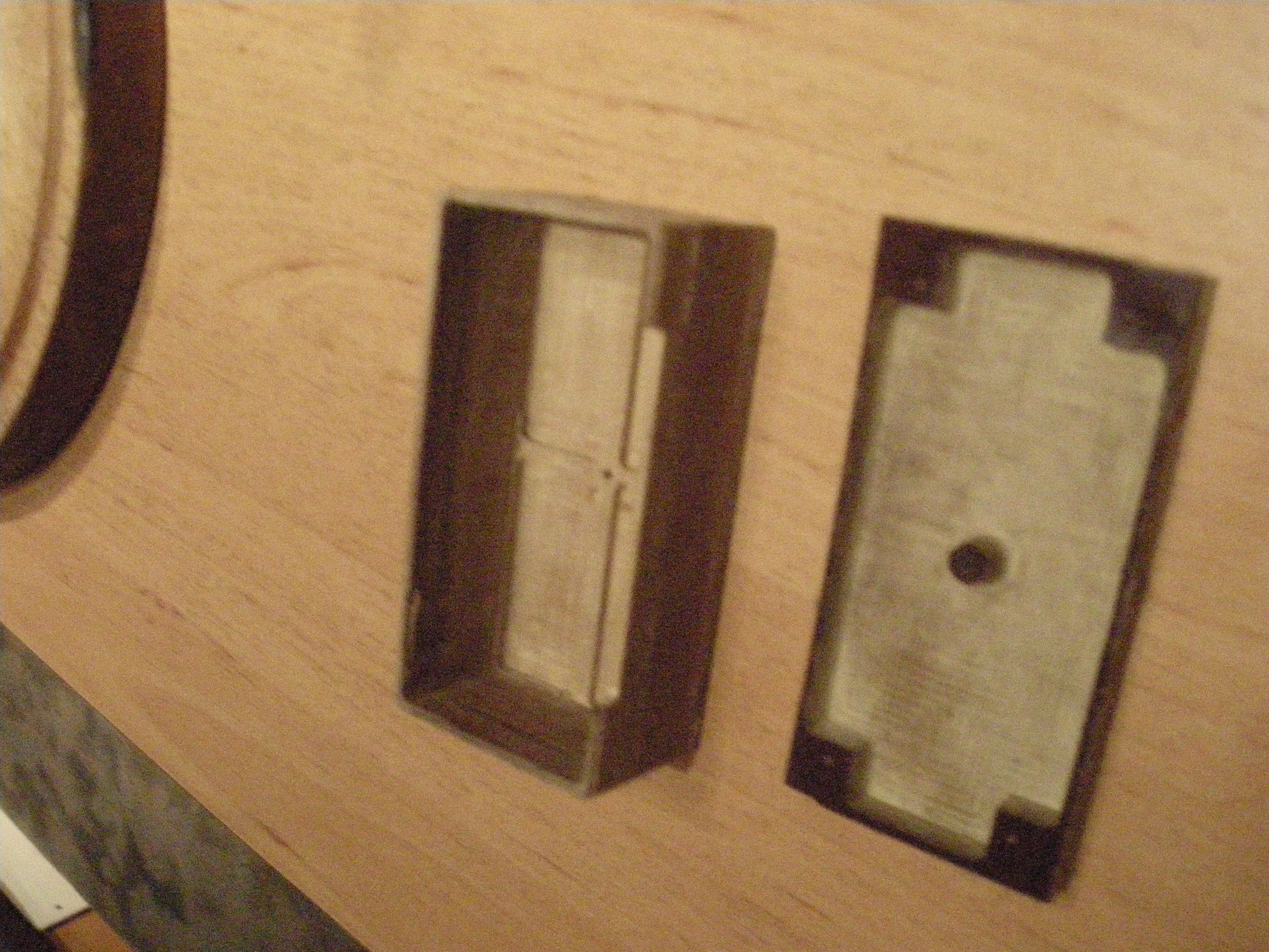

Heute habe ich die eigentliche Platine gefräst. Ober- und Unterseite sind nicht ganz deckungsgleich (sieht man an den Bohrlöchern). Ich hoffe, dass die Schaltung funktioniert. Ebenfalls habe ich Bilder vom Gehäuse aus Pertinax angefügt

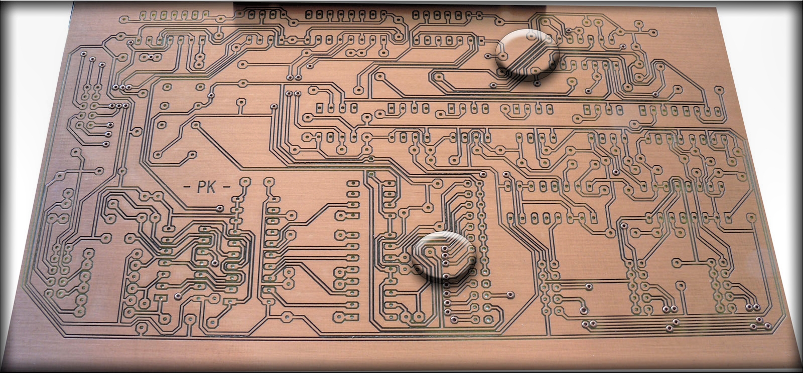

Im Bildbeispiel habe ich ca. 50 Hohlnieten von Bungard mit einem Aussendurchmesser von 0,8 mm in 0,9 mm-Bohrungen gesetzt und mit einem selbstgemachten Werkzeug vernietet. Der Preis der Nieten lag bei 90 Cent für diese Platine. Wenn das Nietwerkzeug in eine Standbohrmaschine (die natürlich nicht in Betrieb ist) eingespannt wird, ist das Vernieten eine Sache von wenigen Minuten bei gleichbleibend guter Qualität.
Die zweite Hervorhebung (rechts oben) zeigt eine Schwachstelle bei parallelen Leiterbahnen, die einen zu kleinen oder zu großen Abstand haben: Im unglücklichsten Fall bleiben zwischen zwei Bahnen schmale Grate zurück, die zu Kurzschlüssen führen können.

Postby pk1 » Mon Apr 20, 2009 12:00 am

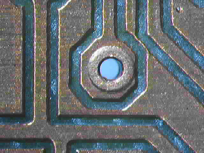

je filigraner die Platinen werden, umso genauer muss man hinschauen, um die noch vorhandenen Schwachstellen zu entdecken. Aus der relativ dicht gepackten Europlatine (s.o.) habe ich einige Ausschnitte vergrößert. Das erste Bild zeigt das zur Zeit größte Problem: Immer wieder entstehen trotz aller Planungssorgfalt Abstandsfehler in Form von Kupferresten, die entweder sofort oder irgendwann Schwierigkeiten bereiten, wenn sie nicht mühsam entfernt werden.
Die beiden übrigen Bilder zeigen eine Durchkontaktierung (0,8 mm-Niet) von beiden Seiten - damit kann ich zufrieden sein.

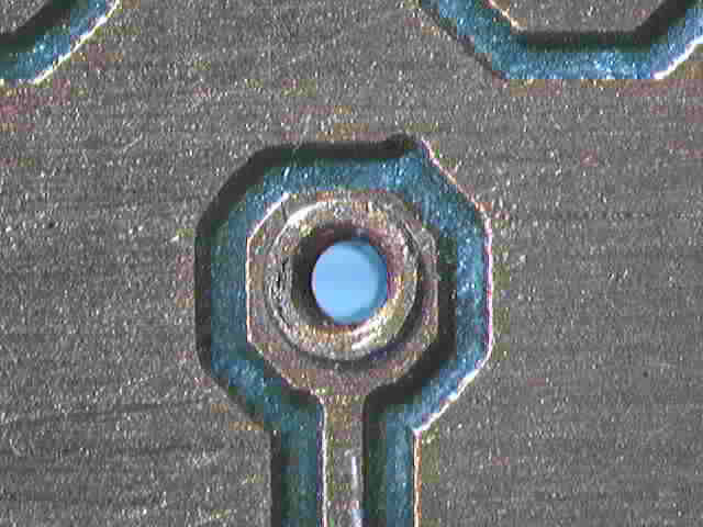

... ein Kommentar zum letzten Bild:
Rechts oben hat das Pad eine kleine Ausbuchtung nach oben (positive Y-Richtung), deren Größe Auskunft über die Stabilität des Fräsenportals und eventuelle Spielfehler bei der Lagerung der Z-Achse erteilt. Diese Ausbuchtung entsteht, wenn der Fräser in das Material eintaucht:
Für einen kurzen Moment hängt noch das komplette Gewicht des Fräskopfes am Portal und verformt dieses, wenn auch nicht direkt sichtbar. Sobald der Tiefenregler auf dem Material aufgesetzt hat, trägt dieses einen Teil des Gewichtes und die Verformung (Verdrehung um die X-Achse) geht etwas zurück.
Der so entstandene Fehler hat im oberen Beispiel eine Größe von ca. 1/10 mm und keinen Einfluss auf die Funktion der Platine.

Postby pk1 » Tue Apr 21, 2009 12:00 am
... da habe ich doch tatsächlich meinen eigenen Hinweis gelesen und das Spiel der X-Achse überprüft: Das untere Lager war nicht stramm genug eingestellt - die Ausbeulung ist jetzt fast weg!
