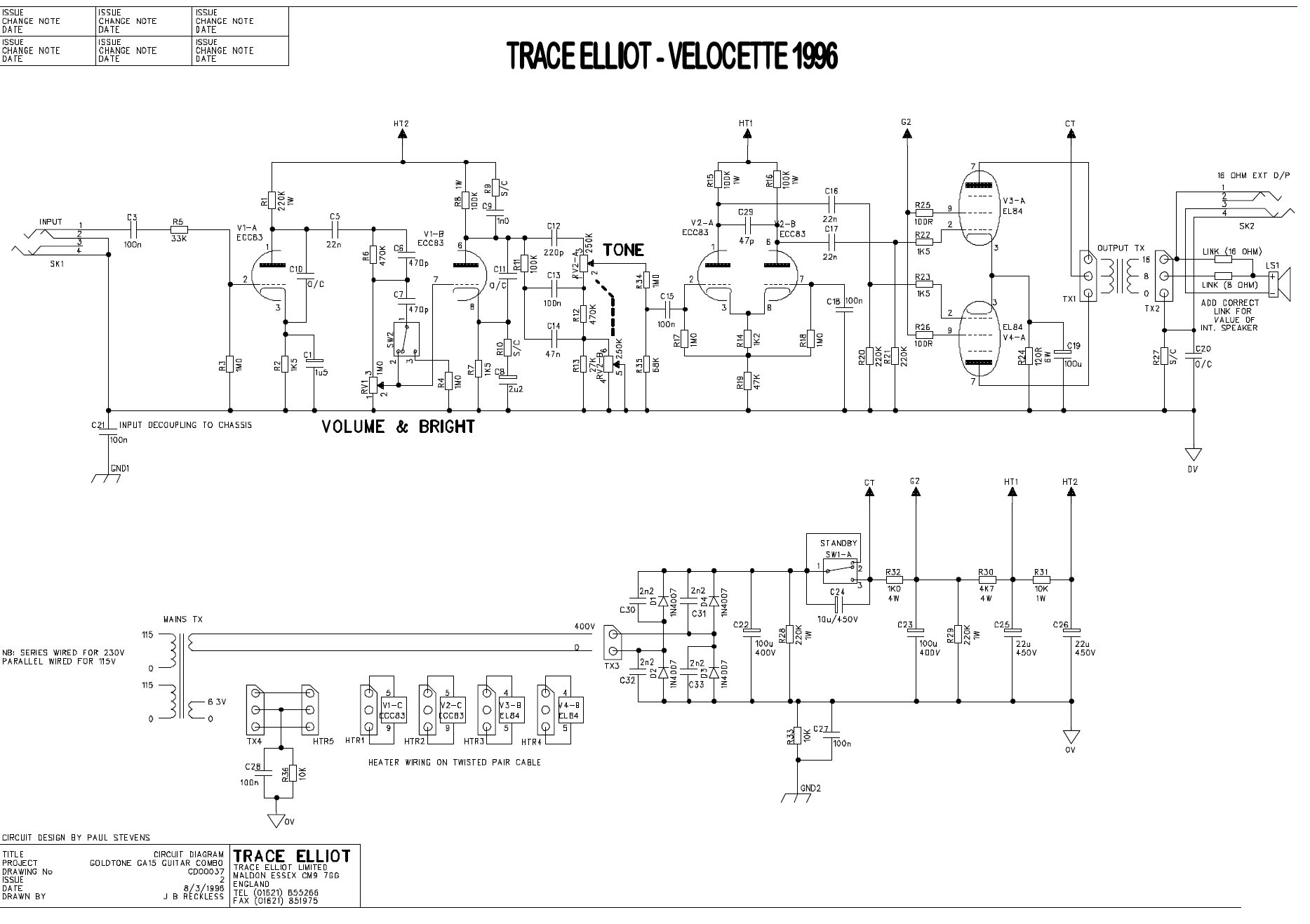

Je n'arrive pas à cerner l'origine d'une ronflette 50Hz sur un ampli guitare.
Les condensateurs de filtrage ont été changés ainsi que le transfo et les tubes.
Voici le schéma.
Merci d'avance pour le coup de main.

La ronflette est elle présente quand la guitare est débranchée ou seulement quand elle est branchée ?
Est elle apparue récemment, après changement de composants, ou était elle présente avant ?

De plus que l'étage de puissance partage l'unique résistance de cathode qui mène invariablement à un déséquilibre qui fait rougir de honte............et si le condensateur bypass a connu de meilleurs moments......il le fait entendre...........
As-tu mesuré les tubes...?
Les masses sont souvent pas non plus optimisées dans les amplis de guitare....

Tu dis 50 hz . Est-ce sûr ? Car il existe aussi une ronflette 100 Hz .
Pour le premier c'est la fréquence du secteur , pour le second c'est celle de la ligne HT après redressement.
Le 50 hz c'est grave , assez doux ( MMMMMM...) & ne passe pas facilement par un tranfo de sortie et des HP pour guitare.
Le 100 hz c'est plus aigu , plus agressif ( RRRRRR...) plus audible .
Si c'est 50 on peut penser défaut de masse , induction , fuite filament .
Si c'est 100 on s'orientera plutôt vers un défaut de filtrage , PP de sortie donc tubes déséquilibrés ...

bonjour Stigma, bienvenue sur le forum. (ça manquait).
En passant, j'invite le forumeur qui répond le premier à un nouvel arrivant, à lui souhaiter la bienvenue, avant toute chose... merci d'y penser !
Transfo changé : pourquoi ?
s'il a cramé, il y avait une raison :
- diode(s) claquée(s) : ce ne sont que de petites 1N4007 pas bien costaudes...
- condo chimique claqué : il suffit d'une petite surtension, ou d'un échauffement, pour que le condo de tête lâche après quelques années...
Dans les deux cas, le transfo voit un court-circuit, total ou partiel, et finit par fumer !
Si on met un transfo neuf, il tiendra un moment... avant de fumer lui aussi... mais d'ici là, ça ronfle
Tubes changés : lesquels ?
les EL84 de l'étage de puissance sont alimentées en 400 V, d'après le schéma.
AUCUNE EL84 ne supporte 400 V sur l'anode : il faut utiliser au choix :
EL84M : version militaire de Saratov, années 90 (c'est celle utilisée par Lectron)
6Pi14Pi-EB : version russe encore facile à trouver (siberian-shop)
7189 : version pro US
7320 = E84L : version pro européenne
Une cause possible de ronflement est le déséquilibre des courants dans le PP de sortie.
problèmes :
- il est impossible de mesurer séparément les courants dans chacun des tubes de puissance...
- il est impossible de régler séparément les courants dans les deux tubes de sortie...
En installant une paire parfaite de tubes EL84, il y a une petite chance pour que ça ne ronfle pas...
Mais à plus ou moins court terme, étant donné qu'il n'y a qu'une seule Rk pour deux tubes, un déséquilibre apparitra, avec un tube qui va se reposer et l'autre qui va chauffer... puis rougir...
d'ici là, ça va ronfler...
Dernière possibilité : le tube V2 (ECC83 en déphaseur différentiel) dont la cathode est à tension assez élevée, au moins 75 V...
Du coup la tension entre filament et cathode est forte, et un courant de fuite peut apparaitre entre ces électrodes : du 50 Hz de chauffage filament fuit sur la cathode et revient à la masse... ça ronfle...
Il suffit parfois de changer le tube V2 pour que ça disparaisse.
Tubes neufs ? qui peut prouver qu'ils sont :
- neufs ?
- sur les spécifs officielles ?
j'ai vu trop de tubes achetés **neufs** en boutique sur internet, et qui sont loin de respecter les spécifs... avec en prime divers problèmes : ronflements, microphonie, dérive, etc...
Conseil : un tube doit être ssayé dès réception dans un appareil sain, en parfait état.
Si le tube présente le moindre défaut même minime, le renvoyer et râler !
Seuls les clients exigeants sont bien traités...

Vérification sur le 6.3V,une résistance de 4.7R1W sur chaque branche de chaque coté d'un potard de 100R=hum balance
curseur à la masse
