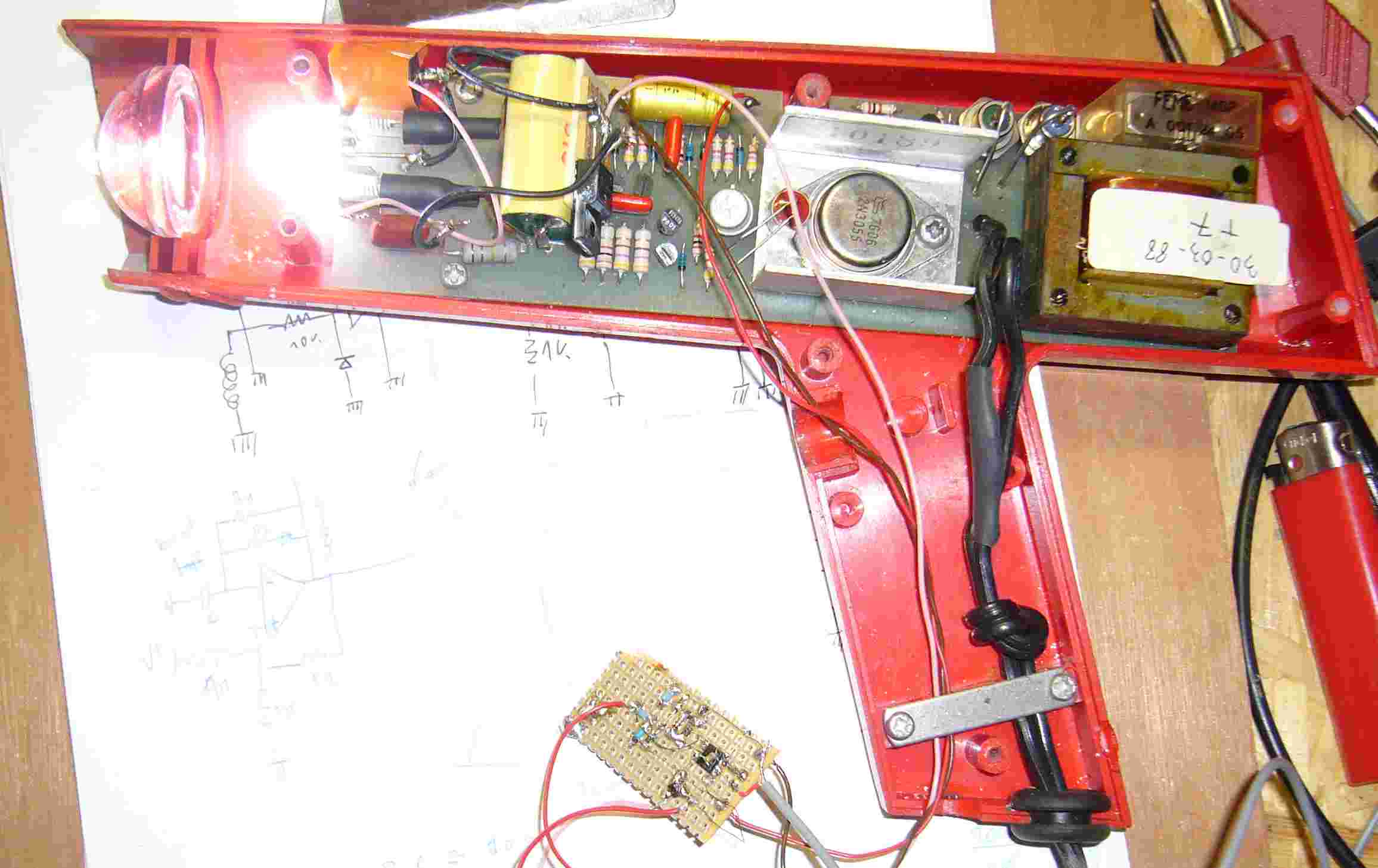

Postby iso14000 » Mon Oct 01, 2012 12:00 am
bon alors pour demain ...
comme il reste un comparateur de libre je vais faire un bout d'oscillateur pour faire l'autotest du stroboscope....
et après après ... un capteur pour les durits des moteurs "poële à fioul"
allez je rêve......

Postby iso14000 » Tue Oct 09, 2012 12:00 am
bon j'attaque le capteur piezo :
dans les cartes de four à micro onde de la déchèterie j'ai récupéré un disque piezzo qui fait "bip" s'il est convenablement excité.
Avec toujours le magnifique et incontournable lm2903 j'ai fait un comparateur bête et méchant ... ça à l'air de marcher en tapotant le disque j'ai des bô signaux carrés en sortie!
va p'tète falloir faire suivre ça par un monostable non retriggerable!
