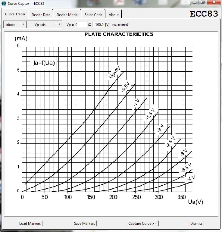

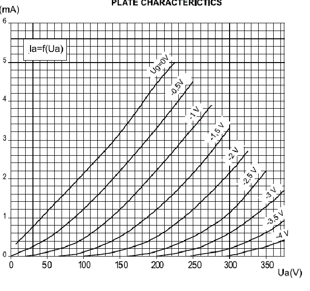

-A partir du datasheet, par ex ECC83, faire un snapshot au format gif des caractéristiques Iplate,Vplate, Vgrid (format max de 600pixels en Vertical et 700pixels en horizontal):
Exemple de l'écran de travail:
-Entrer les points caractéristiques de la tension d'anode avec l'incrément choisi par ex 50V
-Entrer les points caractéristiques du courant d'anode " " " 1mA
-Entrer " " des courbes en fonction de la tension grille tjs avec le bon incrément.
-Faire un Capture curve, ainsi on récupère les datas:

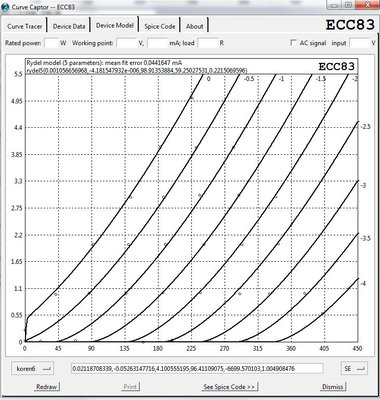

-Générer le modèle: Build Model
-Reste à créer le modèle sous le format voulu (Orcad, LTspice...)
Et à l'insérer dans ton fichier par ex Koren_tubes.inc
