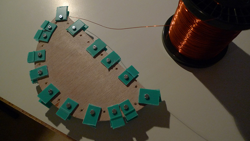

Désolé de ma réponse tardive, mais j'ai eu pas mal de boulot ces temps-ci. J'aimerai beaucoup terminer ce projet aussi mais je bloque carrément et je narrive pas à identifier mon problème côté émission...
Pour ce qui est de la bobine, je suis assez sûr des miennes, et je peux te décrire comment je les ai faites :
Le fil que j'ai utilisé est du 0.5 mm. J'ai taillé directement la forme de la bobine dans une plaque de contreplaqué de 4 mm d'épais, et j'ai vissé un peu sur tout le tour des bouts de plastiques pour faire un guide. J'ai 8 fils sur la largeur du contreplaqués, et 10 couches sur l'épaisseur de la bobine. Pour maintenir le tout j'ai fait des petits points de cols tous les tours.
A la fin il suffit de dévisser et faire l'autre bobine.
Pour pallier au problème de rétractation de la la colle que j'ai lu sur ce forum lors du collage final des bobines, je pensais les coller indépendamment sur une plaque d'époxy, puis d'ajuster la position des 2 ensembles, avant de les coller pour leur position finale.
Bon courage !
Anthony.'

Pour ce qui est de la bobine, je n'ai pas procédé comme toi, j'ai bobiné sur une forme circulaire munie d'une flasque démontable.
J'ai utilisé du fil thermo-collant.
Après bobinage, il suffit de faire passer un courant continu précis pour obtenir la fusion de la colle et de laisser refroidir.
La bobine est ensuite décollée du moule et déformée pour obtenir le "D".

J'avais en effet lu ta méthode pour faire les bobines. La mienne était un peu (beaucoup) plus longue, mais je redoutais un peu la déformation due à l'écrasement. En ce qui concerne cette partie en tous cas pas de problèmes.
