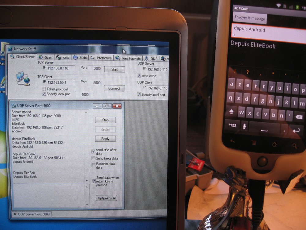

La réception de données UDP est bloquante, donc doit être effectuée dand un thead en background.
C"est ce que j'ai implémenté dans ce petit progamme de test.
Ca fonctionne bien entre un Nexus One (client) et un PC avec Network Stuff (serveur).
Ci- joint, une photo et le fichier Android "UDPCom"
Bonne expérimentation

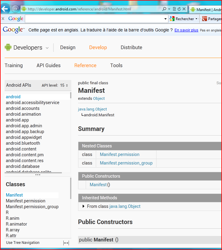

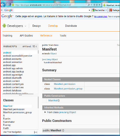

Q: Pourriez-vous m’indiquer où vous trouvez toutes vos infos (classe/méthode) pour faire vos développements ? directement dans le SDK ?
R: voir copie d'écran API Android et URL :
http://developer.android.com/reference/packages.html
info: cest strictement la même présentation que pour l'API Java sur le site de SUN
