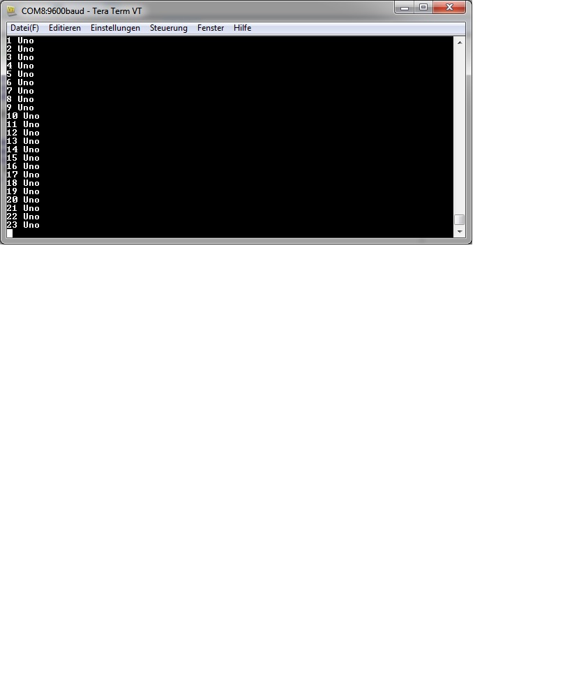

Hi Karl,
aus meiner Sicht, hast du ein Hardware Problem. Ich habe folgendes gemacht:
1) Aus dem Internet mich über Arduino UNO informiert. Da es functional kompatibel ist zu der Arduino Duemilanove (328), was ich zufällig auch habe, habe ich
2) BASCOM AVR Demo aus dem Internet runtergeladen und installiert (Windows7 Laptop)
3) Aus dem Internet mich über die Verwendung von BASCOM AVR mit Arduino informiert.
4) Dein Programm direkt aus dem Forum kopiert und im BASCOM AVR gespeichert, kompiliert und an meine Arduino übertragen.
5) Eine Console Verbindung zur Arduino via Teraterm hergestellt.
6) Erwartete Ausgabe bekommen (siehe Anlage)
Also, nochmal meine Frage aus dem letzten Antwort: funktioniert deine UNO noch mit dem Arduino IDE, z.B. mit dem "Blink" Beispielprogramm?
Ausgabe in Teraterm Session
Ag

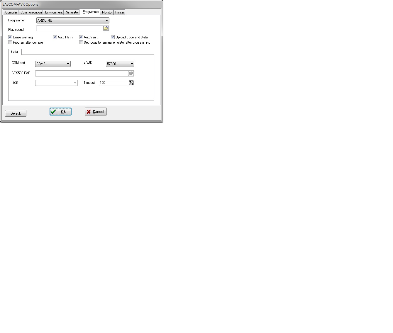

Postby ag » Wed Aug 06, 2014 8:12 pm
Hallo Gerd,
kannst du ein Screenshot von der BASCOM-AVR Options "Programmer" Reiter posten (siehe Beispiel)? Und was erscheint unter im "HEX Fenster" Protocol wenn der Upload fehlschlägt? Welches BASCOM-AVR Version? Welches Betriebssystem Version?
Gruß,
Ag
ag
Posts: 533

Re: Arduino Uno lässt sich nicht mehr mit Bascom programmier
Postby ag » Wed Aug 06, 2014 9:26 pm
Hallo Gerd,
ich benutze auch Win7 64bit und 2.0.7.5. Ich hatte ab und zu Probleme bei 115200 Baud und habe deshalb auf 57600 zurückgeschraubt. Seitdem habe ich das Problem nicht mehr. Allerdings ist bei 115200 immer eine Fehlermeldung im Protokoll erschienen, deshalb denke ich dass du ein anders Problem hast. Es wäre dennoch ein Versuch wert.
Viele Grüße,
Ag
Ag
