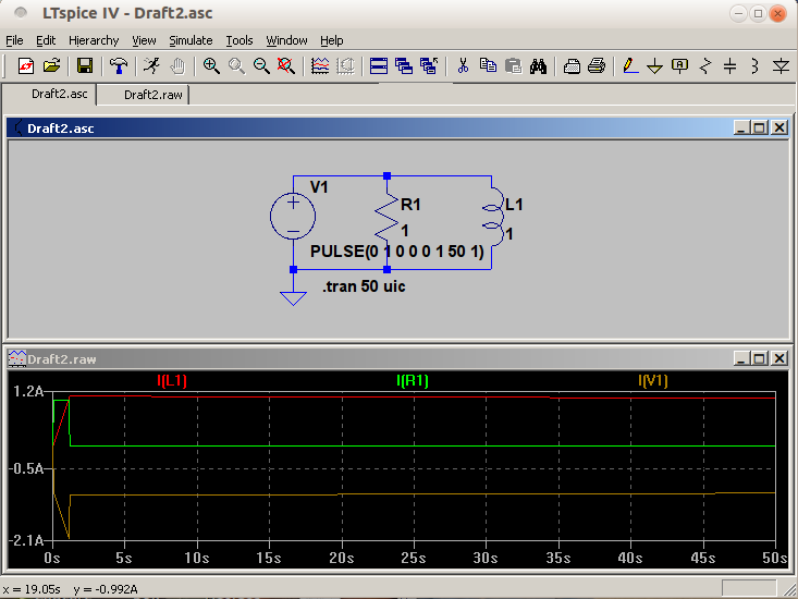

Je ne m'attendais pas à ça
Qui peut mexpliquer ce comportement curieux ?
Merci.
Yves.'

Postby yves07 » Mon Nov 19, 2012 12:00 am
Au début tout va bien: 1 ampère dans une self de 1 Henry au bout de 1 seconde avec une tension appliquée de 1 volt: OK.
Mais après je ne m'explique pas comment il peut circuler autant de courant et aussi longtemps dans le self . . . et pas dans la résistance ?

Postby iso14000 » Mon Nov 19, 2012 12:00 am
le courant "prend" le chemin le moins impédant, et ici c'est le générateur de tension à 0V : soit un CC parfait.

Postby yves07 » Tue Nov 20, 2012 12:00 am
iso14000le courant "prend" le chemin le moins impédant, et ici c'est le générateur de tension à 0V : soit un CC parfait.
Merci pour ta réponse, je viens de comprendre que si rien ne s'oppose à la circulation du courant il se maintiendra pour l'éternité !

Postby iso14000 » Tue Nov 20, 2012 12:00 am
en fait pas pour l'éternité!
si tu pousses la simu plus loin (en temps) tu verras que l'énergie va se dissiper....

Postby jean-marc plantefève » Tue Nov 20, 2012 12:00 am
Bonjour Yves,
Par défaut, une self LTspice a une résistance interne de 1mR. Sur une source de 0mR, 1H conduira à une constante de temps de 1000 secondes.
Habituellement, il est possible d'annuler cette résistance interne (clic droit sur le composant pour accéder au paramétrage), mais dans ce cas-ci, LTspice interdit une boucle de court-circuit.
Bien à toi, Jean-Marc.
Salut à vous deux.
Dans la vraie vie et le contexte, en l'occurence des transfos ou des selfs audio, la résistance de la self ou de quoi que ce soit en série sera toujours largement supérieure au milliohm . . . tout va bien !
