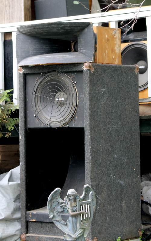

Sur la même page du Fane .... un peu plus bas , il y a aussi l'Eminence Beta 15 , la membrane à l'air identique mais lui ça fréquence de résonance est à 35 Hz au lieu de 48 Hz . Et regarder aussi les commentaires , 2 pour le Fane et 43 pour le Beta 15 . Il n'est pas full range mais il peut faire très bien un deux voix très acceptable pour la musique populaire ou encore metallica !
Moi j'ai la version vintage , il a seulement 150 watts rms mais la bobine est plus légère et probablement aussi la membrane ( peut-être ) . Avec un self de 1 ou 1.2 mH on redresse la courbe jusqu'à 2 khz et si on regarde la courbe elle est montante mais assez régulière c'est signe qu'il y a fractionnement progressif et donc le haut médium sera très ouvert ou très articulé si on veut . Il suffit d'un médium 5" de 95 db filtré à 1 Khz ou 2 Khz par un condensateur MP pour un mariage très réussie ( en douceur ) ..... pour un deux voix comme il y a sur la photo ( j'ai fait un pavillon inspiré du Iwata pour aller porter le son loin en avant ) .
Pour le MP ( metalic paper ) chez Ebay , il y a des Bosch fait en Allemagne qui sont très bon .... les miens proviennent des enregistreuse Studer .
