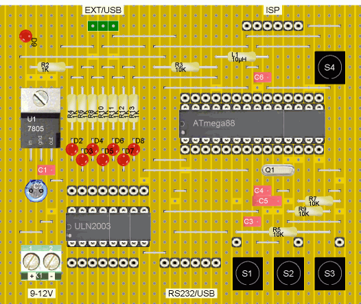

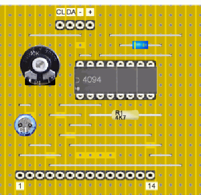

für alle, die nicht lange auf die Originalplatinen warten wollen oder denen die Originalplatinen zu teuer sind habe ich eine preiswerte kompatible Streifenrasterplatine entworfen. Die Bauteile für die Platine inklusive STK200- und USB-Programmer kosten bei Reichelt nur wenig mehr als 10 Euro. Eine 2-Draht-LCD-Platine ist auch dabei ( kostet 1.40 Euro ). Die Beschreibung steht im CC2-Forum:
ATM0815-Platine

Postby burkhard kainka » Sat May 10, 2008 12:00 am
Der Aufbau ist super!
So mache ich das auch oft, wenn ein Arikel in Elektor mich interessiert. Einfach das wesentliche mit Material nachbauen, das gerade da ist oder leicht zu beschaffen ist.

Postby tip » Mon May 12, 2008 12:00 am
Vielen Dank für die Mühe!
Das sieht wirklich gut aus und ist funktional ja identisch mit der Originalplatine. Schön gemacht, das kann man so gut nachmachen!

Postby hagra66 » Thu May 22, 2008 12:00 am
Hallo zusammen,
war von der vorgestellten Variante begeistert und habe sie ausprobiert.
Bis zum USB Programmer läuft auch alles prima.
Lauflicht funktionert und 88hex lässt ohne Fehlermeldung laden.
Die Einstellungen für die Fuses beim 88 kann ich nicht anpassen.
Wenn ich das Board über USB anschließe meldet Windows XP egal wie ich es anstelle nur ein unbekanntes Gerät.
Kann hier jemand Hilfe leisten.

Postby vistauser » Mon Jun 02, 2008 12:00 am
Servus,
geht mir genauso wie Du es beschrieben hast:
alle Boards von Felak funktionieren einwandfrei bis auf den USB Programmer. Windows XP hat damit ein unbekanntes Gerät.
Im Grunde brauche ich den USB Programmer aber nicht, denn der Parallel Programmer kann eh alles super erledigen.
Unter www.streifenraster.de hat Felak übrigens für den USB Programmer ein anderes Layout veröffentlicht als das aus der ersten Dokumentation. Habe die beiden noch nicht verglichen.
