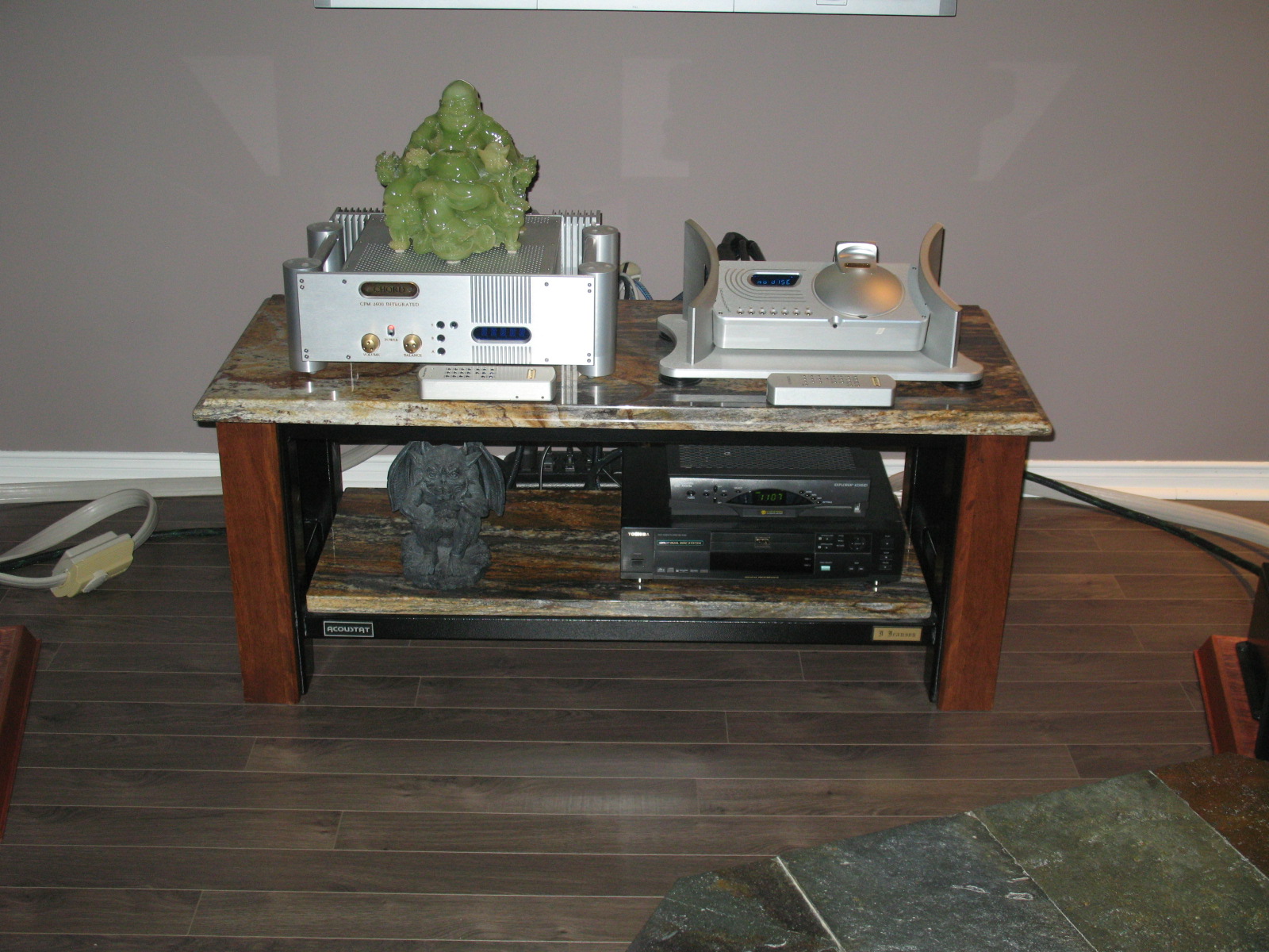

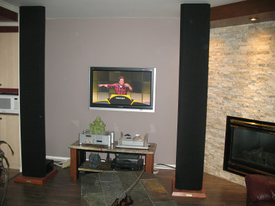

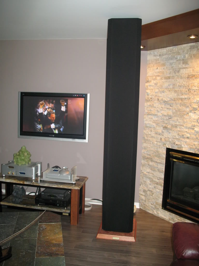

Bonjour je me présente mon noms est André Sévigny bien connu dans le milieu des forums audio sur le noms de MrAcoustat je suis un petit vieux de 68 ans je demeure au Canada dans la belle province de Québec voici quelques photos de mon système qui est très simple, pour plus de photos ci vous le désiré voici ma page Flickr. http://www.flickr.com/photos/mracoustat/
