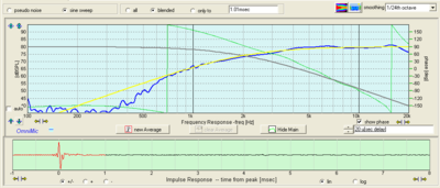

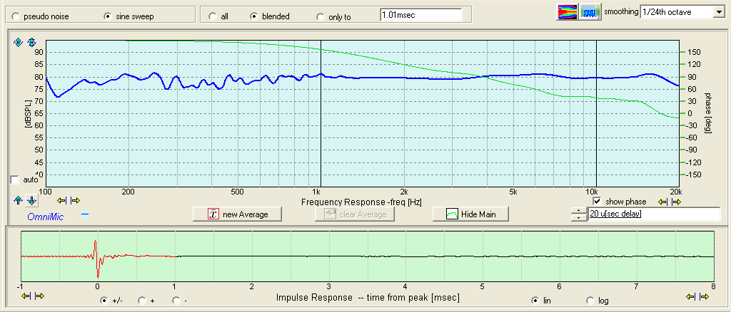

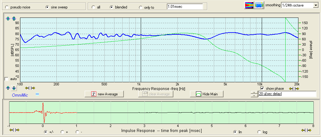

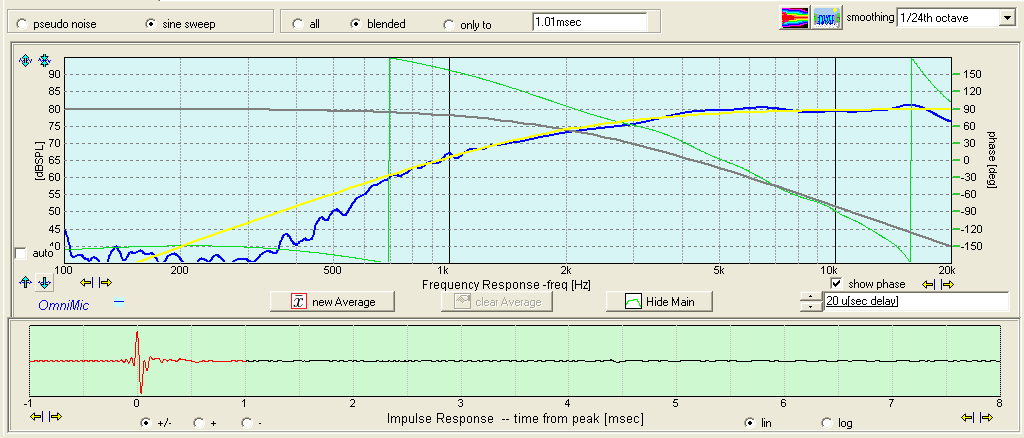

J'ajoute un volet mesures :
  • sur colonnes DIY trois voies à filtrage extérieur, seul médium et aigu sont mis en œuvre
  • courbe cible à 12dB/oct; -6dB à Fc; Fc=2kHz; filtrage sous nanoDigi et amplification sous FDA
  • mesure avec le système Omnimic, micro à 30cm du centre tweeter comme du centre médium
  • réglage en temps réel au nanoDigi, en Xover, PEQ, delay, Mute et Invert
Le ciblage médium (cible spl en gris; mesure spl en bleu; mesure phase en vert) :
Le ciblage tweeter : (cible spl en jaune) :
La configuration LR2 sans inversion de polarité (pour vérifier l'alignement par le creux typique) :
1/2

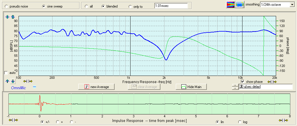

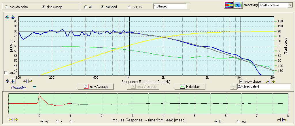

Postby jean-marc plantefève » Thu Aug 02, 2018 9:46 am
2/2
La configuration LR2 avec inversion de polarité :
La configuration FI2 (sans inversion, délai de 0.25ms sur le tweeter) :
Je n'ai pas consommé trop de temps à cela, la précision de mise en œuvre est relative mais permet largement d'appuyer les simulations et donc mon affirmation :
la conception du filtrage préconisé dans BE ne tient pas face à un simple Linkwitz-Riley. En amplitude, en phase et donc en impulsion.
Toutefois et à nouveau, j’arrive à comprendre qu’une réalité déformée, disons augmentée, puisse davantage lui convenir.
Last edited by jean-marc plantefève on Thu Aug 02, 2018 9:55 am, edited 1 time in total.

Postby guy2 » Thu Aug 02, 2018 10:55 am
jean-marc plantefève wrote:Je n'ai pas consommé trop de temps à cela, la précision de mise en œuvre est relative mais permet largement d'appuyer les simulations et donc mon affirmation :
Bonjour Jean-Marc,
Te voilà donc rassuré, sur tes enceintes en test tu retrouves ce que tu espérais trouver : un résultat global aux mesures à priori meilleur, avec une solution différente de celle de Francis.
De là à dire que sa solution «ne tient pas» est, pour le moins, exagéré.
Reste à savoir si le rendu sonore est meilleur avec cette solution qu'avec celle préconisée par Francis.
Connaissant l’exigence de Francis de ce point de vue, je ne doute pas que, s’il a choisi cette solution, c’est qu’elle lui apportait un résultat à l'écoute plus satisfaisant que d’autres.
