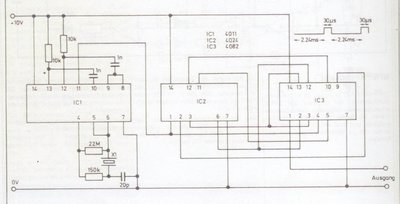

Zunächst las sich das ganz gut, ein Generator, der ein recht konstantes 440 Hz (genauer 439,8 Hz) Signal erzeugt. Leider tut die Schaltung nicht, ich seh mindestens drei Fehler oder Probleme. Wer hat ein paar Ideen?
Angeblich soll das erste Gatter den 149. Impuls detektieren, und das zweite den Zähler mit dem 150. reseten?
Der Quarz ist ein typischer Uhrentyp mit 32768 Hz.
