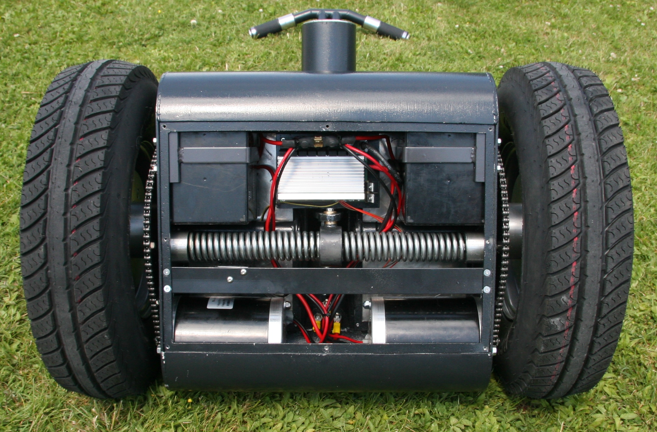

Postby 183600 » Tue Jun 12, 2012 12:00 am
Hallo eslavator,
Motoren dieser Art wurden mehrfach verwendet. Die Leistung 2x 500W mit 24V habe ich in meinem Runner1 auch verwendet. Sie ist ausreichend.
Das Getriebe bzw. die Übersetzung ist mit 1:6 etwas knapp. Das hängt natürlich auch von der Radgröße ab. Rechne mal die max. Geschwindigkeit bei Nenndrehzahl aus. Wenn diese bei 22 - 25km/h liegt ist die Übersetzung in Ordnung. Höhere Geschwindigkeiten sind sowieso nicht sinnvoll und reduzieren das Drehmoment am Rad zu stark.
In meinem Runner2 verwende ich Motoren aus einem elektr. Rollstuhl. Diese Motoren mit Getriebe und festem Rad sind eigentlich optimal. Sie laufen sehr leise und benötigen natürlich auch keine Kette. Die Motoren sind schwer zu beschaffen. Schreib mir mal ne Mail.
Die Battereien sind durchaus brauchbar. Diese Größe gibt es auch als 14Ah-Batterien, sogar etwas günstiger.
Bezüglich der Rollstuhlmotoren sei noch erwähnt, dass ich 3x 12V/14Ah-Akkus benutze.
Was möchtest du selbst bauen?
Platinen, Software ??
Bei Fragen einfach Fragen
W.
Hallo Sebastian,
noch eine Anmerkung zum Lenker.
Das Drehlager für den Lenker ist das Innere eines Fahrradpedals (0.-€). Das ist mehr als stabil und sehr klein. Ein Lenkerpoti ist von hinten (rechts) auf die Pedalachse gesetzt worden.
Das Lenkerrohr stammt aus dem Baumarkt (10.-€), 1m lang, Außendurchmesser ca. 29.5mm.
Oben eingeschoben wurde ein Lenkervorbau eines Fahrrades. Gebraucht aus dem Fahrradladen für 1.-€.
Der Lenker aus Alu, ebenfalls aus dem Fahrradladen für 1.-€.
Die Federn für die Lenkerstabilisierung sind von Pollin.
Weiteres findest auch unter
www.ups.bplaced.de
Bei Fragen einfach fragen.
Wolfgang'
