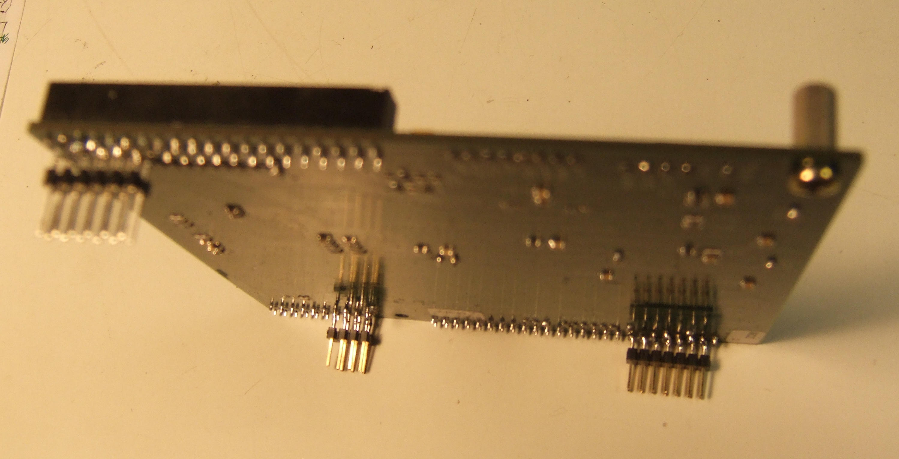

La console peut être raccordée à la Profiler au moins de deux façons :
1) Souder chacun des fils des nappes de connexion face cuivre, sur les pins des connecteurs de liaison à la carte UC, puis le tirer jusqu'à un connecteur supplémentaire en traversée de boitier.
2) Ajouter des barrettes de pins droites de type "he10" au dessus des connecteur de la carte UC, pour y raccorder des connecteurs femelle HE10 à sertir sur nappes.
La première semble plus "propre" mais nécessite de démonter complètement le boitier electronique et l'ajout de connecteurs pour sortir du boitier.
J'ai préféré la seconde qui m'a permis d'accéder plus facilement aux pins de l'UC que je souhaitais tester, et qui permet le montage et démontage de la console plus facilement.
Ci dessous une photo médiocre de ma carte UC modifiée.
Je pense que les deux solutions mettent en oeuvre des soudures sur les PCB originaux, donc une rutpture de l'éventuelle garantie. Faites les sous votre seule responsabilités avec le respect des règle de l'art !
Une troisième solution qui ne me vient à l'idée que maintenant, serait de faire un PCB intermédiaire s'insérant entre la carte UC et la carte de puissance, qui récupèrerait toutes les pins et sortirait en bord de carte tous les signaux utiles. La hauteur du boitier le permet et ce serait bien agréable ! ... (A suivre...)
