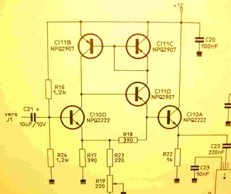

Voilà, des fois dans la vie il y a des creux et, par cette après midi pluvieuse j'ai attrapé une vénérable revue d'électronique qui a fait parler d'elle en sont temps (1984).
Je feuillette la chose et relis avec délectation un article d'un respectable auteur qui a fait quelques parutions dans des maisons d'éditions scientifiques au dessus de tout soupçon.
Bref un prof qui a fait très certainement du bout boulot et qui en plus a pratiqué dans le monde réel.
Je regarde les schémas, reconnait un peu tout, des trucs connus moins connus et puis... tout à coup je reviens sur un détail... et voilà ce que je vois....
une coquille , et même deux.... regardez 1s et fermez les yeux ! qu'avez vous vu?

CI11C, CI11D, non ?
E-->C
Bye.
(PS: c'est quoi, la revue ?)

oui... bien sûr !
il y a un problème de sens... une coquille comme une autre...
toutefois j'ai malicieusement placé ce topic dans "mon circuit marche"
parce que oui ... il marche , alors là! ça m'a cloué!
alors pourquoi? c'est tombé en marche?

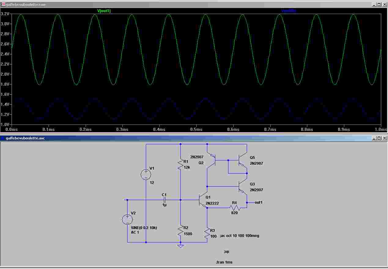

après tout il s'agit d'un système rétroactionné, le miroir de courant n'en sera pas un c'est sûr, mais s'il y a du courant dans les branches des transibars de l'ampli même si l'un d'entre eux est à l'envers y a peut être espoir, après tout un transistor bipolaire possède une caractéristique en inverse (rarement utilisée et encore moins représenté) mais elle existe.
Et là je sors mon spice :
Postby iso14000 » Sat Oct 27, 2012 12:00 am
et ensuite voici le miracle de la rétroaction :

Oui c'est clair CI11C et CI11D,
emetteur/collecteur inversés.

Je le passe sous Multisim, tout à l'heure, pour voir.
Mais ...
