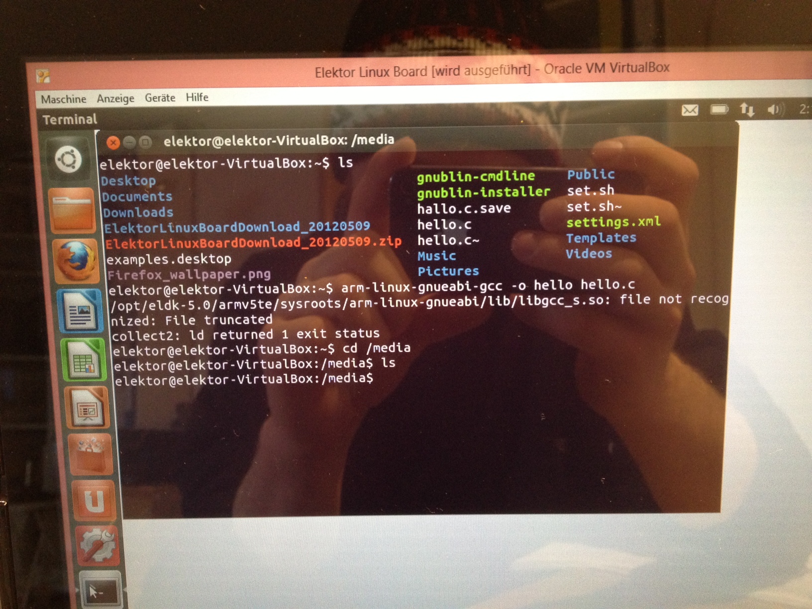

das compilieren mit:
"arm-linux-gnueabi-gcc -o hello hello.c"
klappte scheinbar nicht! Der Compilierbericht zeigt folgendes:

Nach dem Einstecken, habe ich in der Konsole, im Verzeichnis
/media
"ls"
eingegben.
Es wird nichts gelistet!
dann habe ich Die VB erst runtergefahren die SD-Karte erneut eingesteckt.
Anschließend das Linux wieder virtuell gebootet
aber noch immer wurde unter
/media
mit
"ls"
nichts angezeigt!
kann mir wer weiter helfen??
