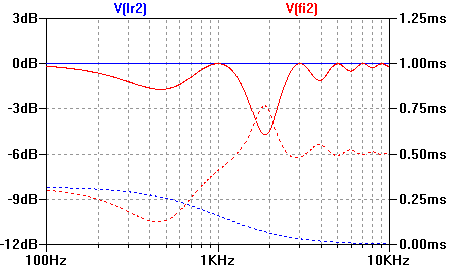

Postby jean-marc plantefève » Sun Feb 10, 2013 12:00 am
Ci-dessous une comparaison fréquentielle entre Linkwitz-Riley d'odre 2 (LR2) et Ibre (FI2, en rouge). Que ce soit en amplitude (trait plein) ou en délai de groupe (pointillé), il y a tout à perdre avec ce qu'a échafaudé Francis Ibre.En complément de l'analyse transitoire de cet autre message.
Bien à vous, Jean-Marc.

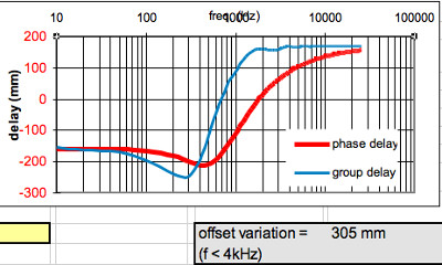

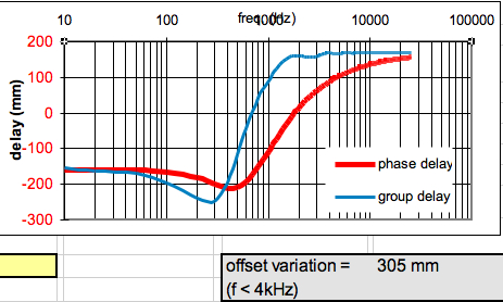

Postby jimbee » Sun Feb 10, 2013 12:00 am
"A part de viser une horreur pour la courbe de retard de groupe... "
en image :

Postby tonipe » Tue Feb 12, 2013 12:00 am
L'horreur semble plus grande avec les échelles automatique du tableur.
Vous auriez au moins pu montrer la courbe de réponse.
