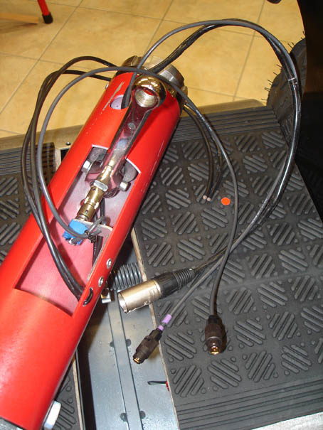

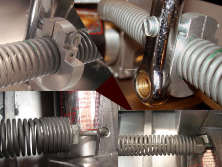

die Feder ist von einer Dachboden Auszugstreppe.
Manche Teile muss man nur lange genug aufheben, irgendwann findet sich ein Verwendungszweck
Sowie viele andere Teile die hier verbaut sind.
Auf einer Seite lässt sich die Vorspannung der Feder mit einer Gewinestange einstellen.
Die losen Endstücke sind praktisch damit kann die Federlänge
angepasst werden. ( schon dreimal gekürzt bis die richtige
Vorspannung gefunden war )

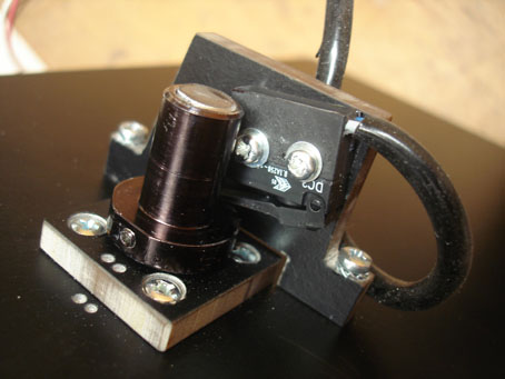

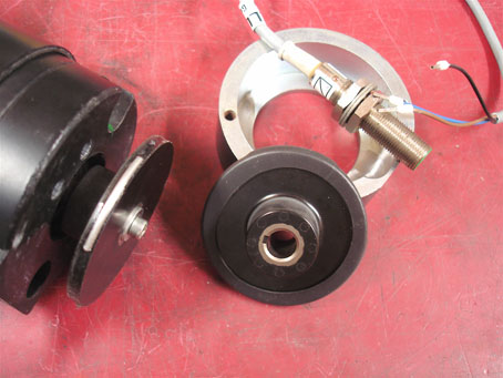

Die Motordrehzahl wird mit einem Pickup gemessen.
Habe dazu drei Metallsegmente in die ehemalige Bremsscheibe
eingeklebt und eingeschrumpft.
Macht dann drei Impulse pro Motorumdrehung um etwa Wheelie
konform zu sein.
Nochmal herzlichen Dank an Günter der mir die Auswertung angepasst hat damit der Tacho dann auch richtig anzeigt.
( Test steht noch an )
