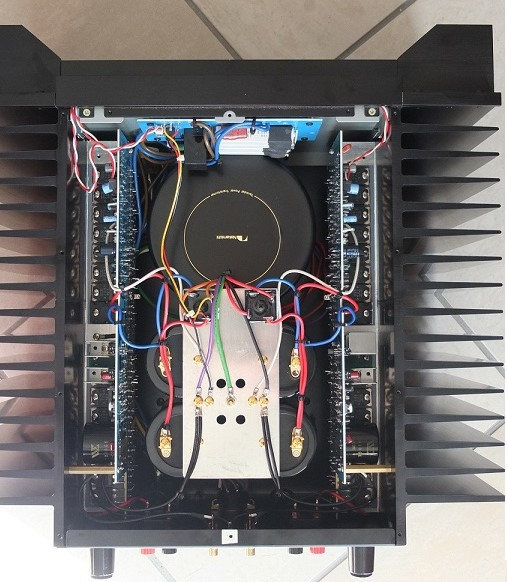

les ampli en question sont des blocs stéréo Nakamichi pa 7 ( 1er série ,conçu par Nelson Pass pour Naka )
les , car ils sont utilisés en bi-amplification

- C105 : 10 µF / 35 V qui est au niveau du multiplicateur de Vbe des étages driver. ici tu as intérêt à mettre un Elna Silmic-II, et tu peux sans problème augmenter la valeur.
- C401-402 : 33 000 µF / 100 V. Ceux-là ont supporté le courant redressé (pulsé) pendant 30 ans en plus des courants modulés audio, ils sont forcément fatigués et leur impédance interne a augmenté, peut-être dans des proportions élevées !
(il arrive de voir des vieux condos dont l'impédance est 10 fois le nominal...)
Pour ces condos, tu dois chercher d'abord des composants de taille et de brochage identiques à ceux d'origine, afin de pouvoir les monter sans souci d'adaptation : diamètre des clamps, hauteur totale des condos, sachant que le circuit imprimé se visse dessus...
Après, ce n'est pas grave si tu ne trouves pas exactement la même valeur : tu peux très bien monter des 47 000 µF sans que ça change grand-chose, et je suis à peu près sûr que des 22 000 µF neufs fonctionneront mieux que tes 33 000 fatigués !

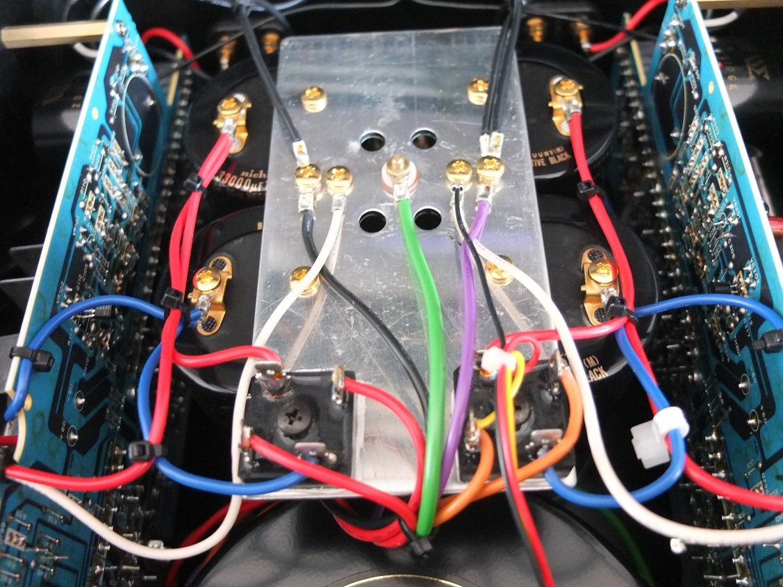

concernant les condo de filtrage et leur dimensions
leur diametre est de 64 mm , un diametre plus grand pourrait passer ,il reste environ 2 cm d 'espace autour de l' ensemble des condo ,coté circuits imprimé et aussi transfo et bornier hp
je pense qu' un diametre de 75mm passerait ,diametre qui laisserait encore de la marge avec plus d' 1 cm d' espace sur les cotés
au piren si il faut modifier un peu l' emplacement des trous sur la plaque de masse pour la connexion des gros condo , c' est pas un souci pour moi , mais je pense que cela ne sera pas nécessaire
entre eux , axe coté droit et gauche ,il doit avoir à la louche + d 'un cm d 'espacement
en hauteur ils font 145 mm
entre les connections des ponts de diode montées sur la ""plaque de masse "" et le capot du dessus , il reste ,en l' état actuel des choses , 15 mm d' espace
leurs références sont : Nichicon; great supply Negative black; 33000 uF / 100 volts / 85° /type 1

Gros condos : tu oublies qu'ils sont maintenus par des colliers vissés au châssis, et que ces colliers sont de diamètre 64 mm.
Si tu veux installer des condos plus gros, il faudra changer les colliers donc repercer le châssis, ce qui impose de tout démonter ou presque !
Perso je resterais sur du diamètre 64 (disons jusqu'à 65, ça doit passer en forçant un peu) et sur une hauteur de 135 à 150 mm environ.
Dans le genre, je trouve ceci :
https://www.mouser.fr/ProductDetail/Nic ... 1U9MFSs%3d
En 47 000 µF / 100 V dans la marque d'origine, avec faible ESR, en 64 x 140 donc ça sera parfait !

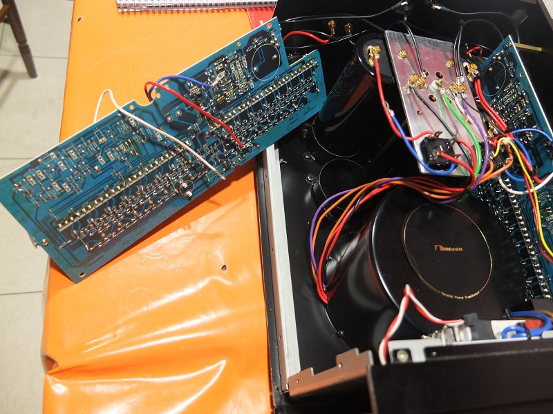

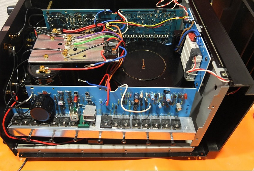

mais ...enfaite ,je pense que si jamais je devais percer le font du chassie pour mettre en place de nouveaux colliers ,que cela ne serait nullement un souci Image
je pense que de toute façon que je vais devoir démonter une bonne partie de l' ampli :(
cela à cause du placement des transistors
les transistors sont positionnés pratiquement à mi hauteur des dissipateurs ,ce qui fait que je vais devoir démonter les ailettes pour pouvoir sortir les cartes afin d’accéder aux composants situés en dessous des transistors
une fois les cartes enlevées puis les gros condo , si je devrais avoir besoin à percer le font ,cela sera facile

un salut à tous
quelque news ...
j 'ai commencé à démonter un coté d 'un des ampli pour voir de quoi il en retournait ,notamment pour me rendre compte si je devais prêter grande attention aux dimensionnement des condo de remplacement envisagé
de ce coté ,y a de la place , les composants respirent
et si l' accessibilité sera facile sans devoir décâbler les liaisons présent sur le circuit
c' est le cas ...
concernant le choix des composants ( des condos )
j ai remarqué quant faite une petite erreur était présente entre les nominations sur le schéma et le circuit
sur le circuit imprimé , le condo nommé C 113 sur le schéma est en faire repéré sur le circuit imprimé , c 114 ( et inversement )
les valeurs ,elles ,restent exacte
je pense que dés que possible je passerais commande de l' ensemble des condos étant à changer
en fouillant sur le net , je etais un peu , beaucoup , surpris de certain délais annoncés :shock: ( non de Zeus !!!!)
comme par exemple , les Silmic 2 ( 47 uF 35v ) ou des Elma bipolaire ( 10 uF 100v en place c113 sur le circuit ou c 114 sur le schéma ) ou environ une vingtaine de semaines d attente sont à prévoir
les condo d 'alim ...c est plutôt genre 28 semaines :o
( heureusement que je vous ai annoncé que c’était un projet :mrgreen: )
enfin ... je prendrais bien sur mon mal en patience , mais au cas ou , si vous avez un filon je suis preneur
