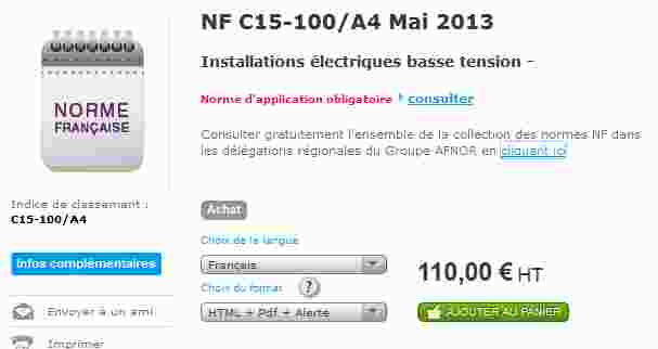

il est 10H et l'Afnor ne réponds toujours pas : les normes sont en vacances
mais regardez ce que j'ai trouvé sur leur site :
la consultation se fait sur place, j'imagine qu'il faut déposer les smartphones à l'entrée.
A++
