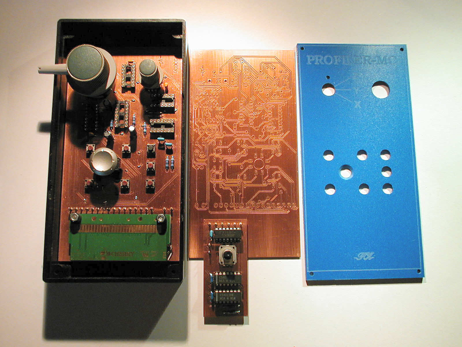

Postby pk1 » Tue Jul 29, 2008 12:00 am
Hallo MC-Nutzer,
als Alternative zur Logitech-10er-Funktastatur, für die Lukacs das ProfilerMC-Programm geschrieben hat, habe ich eine Lösung mit Dreh-Enkoder für die Einstellungen der X-Y-Z-Schrittweiten und mit X-Y-Kreuzschalter für das Verfahren gewählt. Da einige Befehle die Shift-Taste benötigen (siehe weiter oben), musste ich den Druck auf diese Taste hardwaremäßig berücksichtigen, was drei MonoFlops mehr bedeutete. Die Platine ist zweiseitig graviert, auch die Frontplatte wurde mit der Profiler-Fräse hergestellt. Im Bildvordergrund eine Testplatine zum Ausprobieren des Dreh-Enkoders.
Das grüne Platinchen links unten ist der USB-Controller aus einer Cherry-Tastatur, die zu diesem Zwecke geschlachtet wurde.
Gruß
Peter
pk1
Posts: 347

Postby pk1 » Thu Jul 31, 2008 12:00 am
Hallo Lukacs,
der Unterschied zwischen Theorie und Praxis besteht mitunter darin, dass eine brauchbare Idee ihre Tücken erst beim Ausprobieren zeigt: Die Generierung der Shift-Taste funktioniert - meistens! In einigen Fällen ist das Shift-Signal kürzer als das darauf folgende Tastendrucksignal, und dann wird aus der beabsichtigten ( eine 8, was eine ungewollte Bewegung in Y-Richtung auslöst.
Daher: Es wäre wirklich hilfreich, eine Software-Version von ProfilerMC ohne Shift einsetzen zu können. Und wenn Du schon beim Ändern bist, es müsste doch ohne großen Aufwand möglich sein, auch die Verfahrgeschwindigkeiten über Tastendrücke (ohne Shift) einstellbar zu machen. Dann könnten die Schrittweiten und die Geschwindigkeiten über Dreh-Enkoder eingestellt werden. Geplant ist für jede Achse ein Drehgeber. Beim Testgerät im obigen Bild habe ich nur einen umschaltbaren Drehgeber verwendet, was nicht sonderlich ergonomisch ist. Weiterhin bin ich noch nicht sicher, ob ein X-Y-Kreuzschalter praxistauglich ist, da er mir recht leichtgängig vorkommt und unbeabsichtigt ausgelöst werden könnte.
Gruß
Peter
