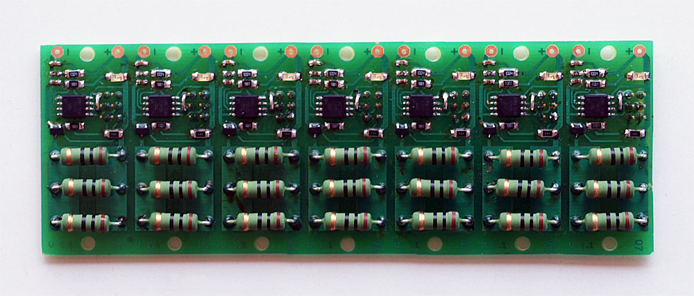

Hier noch ein Bild von einer der Platinen, an denen Günter das Selbermachen inklusive Lötstopplack demonstrierte (und wovon ich profitiere). Fertig bestückt mit 7 ATtinys zwecks Balancing von LiFePo-Zellen.

Thomas SchererHier noch ein Bild von einer der Patinen, an denen Günter das Selbermachen inklusive Lötstopplack demonstrierte (und wovon ich profitiere). Fertig bestückt mit 7 ATtinys zwecks Balancing von LiFePo-Zellen.
Das Thema steht demnächst bei mir auch noch an.
Ich hatte mich wegen meiner 12 Zellen ja schon auf den LT6802 eingeschossen, aber das hier sieht auch sehr vielversprechend aus.
Gibt es dazu demnächst mehr Infos?

Die Schaltung ist simpel. Ein ATtiny plus ein paar Widerstände und ne LED. Die genauigkeit dürfte bei etwa 1/1000 liegen, also unter 4mV, da ADC mit 10 bit Auflösung und Abgleich per Firmware. Die LED zeigt an, wenn Aktion ist und durch blinken, wenn eine Zelle aus dem Ruder läuft. Das reicht mir für ne Diagnose aus. Dann muss man ja eh richtig messen.
