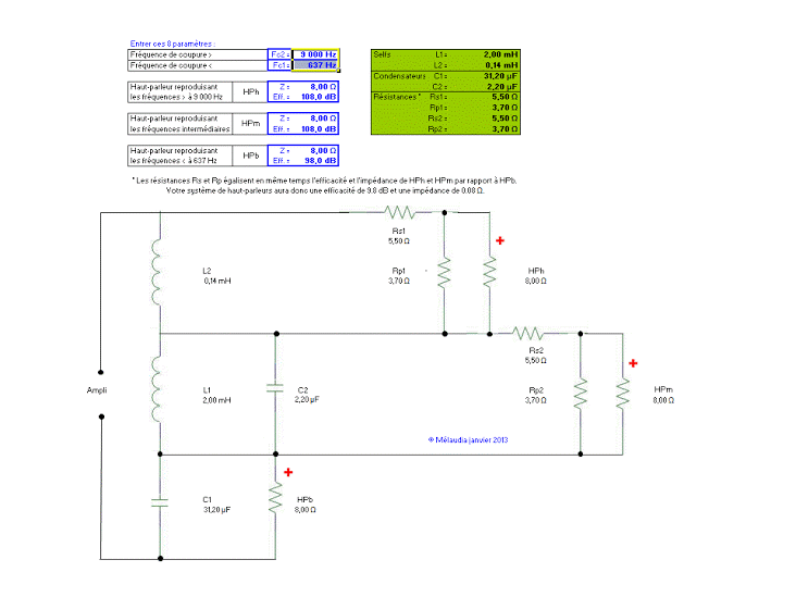

tboll wrote:Il faut que je trouve encore une solution pour séparer les masses sur mon filtre d'enceinte. J'ai quelques difficultés car c'est un filtre dit série et je ne vois pas comment "bi-câbler" ce filtre en séparant les masses. Il vient du forum Mélaudia.
Thierry
Bonjour Thierry
Si tu postes le schéma de ton filtre, les membres du forum ayant quelques connaissances en électronique pourront t'aider à trouver une solution.
(je ne parle pas de moi, mon QI de pétoncle ne me permet pas d'accéder à cette technologie ...)

Plus sérieusement, suite à ta proposition, voici un schéma de mon filtre
J'ai mis en documents attaché la feuille de calcul proposée par Dominique du forum Mélaudia.
Ma difficulté, ou en tout cas celle que j'imagine, est que c'est un filtre série et que le passage en bi-câblage induirait un filtre en parallèle.
Bonne journée
Thierry
Calcul Filtre Série V3.0 (1).xls
(161 KiB) Downloaded 63 times

Effectivement, la configuration de ton filtre n'est pas vraiment adaptée pour le passage en bicablage, et d'autant plus que c'est un 3 voies.
à moins de le refaire en essayant de récupérer les composants couteux (self, capa), ce qui n'est pas gagné ...
et le jeu n'en vaut sans doute pas la chandelle.
(certains diront même que c'est inutile ;-))
Mais si tu t'orientes vers la solution en multi-amplification, comme tu le laisses entendre sur l'autre fil (tubes audio), tu n'auras plus besoin de ce filtre, puisque c'est le filtre actif qui fera tout le travail.
cdlt

Merci Guy pour tes conseils, je comprends que finalement je suis dans une impasse et ça ne m'arrange pas car effectivement j'ai quelques composants coûteux comme une self Mundorf de 2.2 mH en 3 mm de diamètre.
Je supposais, en toute naïveté, que je pouvais faire un filtre pour le grave (self Mundorf seule) que je mettrais en parallèle avec le "reste" du filtre médium aigu.
En ce qui concerne la bi-amplification, les informations, que j'ai collectées, m'ont un peu refroidi question budget. J'avoue très franchement que j'hésite sur ce investissement.

Sur les filtres série, je ne suis pas spécialiste mais j'ai suivi les conseils de Dominique du forum Mélaudia. J'ai pris cette option car à l'époque je ne fréquentais pas encore le forum Elektor (......) et surtout parce que Dominique utilise comme moi des VOT et enfin car il fournit sur le forum une feuille Excel qui te calcule la valeur des tous tes composants et te dessine même le schéma du filtre. Pour une "nouille" comme moi en électronique, c'est le paradis.
J'ai testé, sous les conseils de Dominique, plusieurs versions de son filtre et plusieurs schémas : filtre à 12 et 6 dB.
J'ai conservé la version 6 dB.
Pour la comparaison avec les filtres parallèles, ça va être difficile car mes anciens filtres ont été conçu par un collègue et je n'ai pas gardé les schémas. De ce que je me rappelle, c'était du grand classique. Je crois qu'il s'inspirait du bouquin d'Hiraga, ce qui n'est pas une mauvaise référence...
Le point fort du filtre série, par rapport à ce que j'avais avant, c'est la précision de l'image (largeur, profondeur) et la spatialisation en générale. Il serait même un peu "chirurgical". On peut rajouter une belle dynamique, idem pour les timbres, une très bonne fusion des trois registres (impossible de localiser une source-HP).
A mon niveau, il me semble, que c'est un très bon filtre par exemple pour des VOT et aussi très simple à monter.
je crois que l mieux est de faire un essai avec la feuille Excel directement disponible sur le forum.
L'inconvénient : pas de bi-câblage......
bonne soirée
