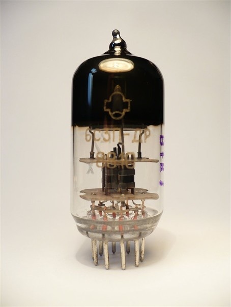

Postby triode82 » Tue Jan 28, 2014 12:00 am
Elles sont interchangeables, même brochage.
Ci joint les photos des deux versions.
Cdlt
Bernard
triode82
Posts: 273
Location: Bretagne
Postby francis ibre » Tue Jan 28, 2014 12:00 am
Bonsoir à tous,
c'est en 1976 que le système de suffixe des tubes russes a changé, mais les tubes déjà référencés ont continué à être produit avec les anciennes appellations, pendant de nombreuses années, jusqu'en 92 pour certaines références.
C'est ce qui explique que sur la photo ci-dessus on voit une 6S3P-DR datée de 88 : elle est sortie d'une série qui a continué à être produite après 76 et jusqu'à au moins 88 !...
Voir ici pour les détails :
http://www.elektor.fr/forum/forum/publications-d-elektor/tubes-audio/suffixes-russes-mal-traduits.312924.lynkx?
Il est fort probable quune 6S3P-EV soit rigoureusement identique à une 6S3P-DR, seule la date de début de fabrication du lot change !
Il est possible aussi que ces deux tubes, étant issus de lots forcément différents, montrent des différences de construction, ou de caractéristiques, ou de sonorité...
Ils sont électriquement équivalents, pas de doute.
Francis'
