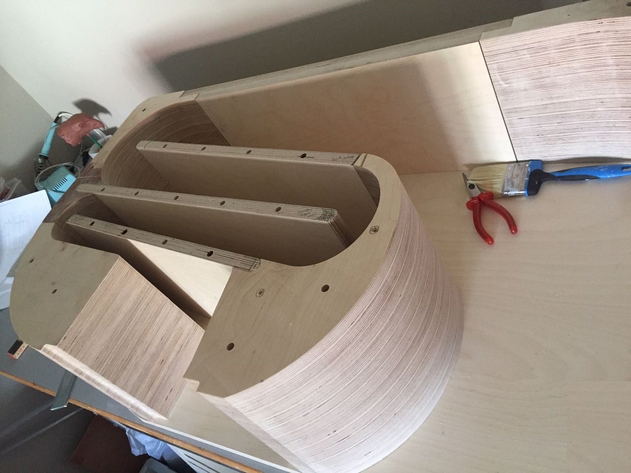

ecossais wrote:La philosophie Lowther, c'est des HP large bandes mais aussi une façon de charger le grave avec un pavillon arrière.
Oui très juste !
Avant ce projet je m'étais toujours demandé ce que l'on pouvais vraiment en attendre comme résultats !
J'avais rapidement écouté quelques prototypes réalisé avec des planches ici et là mais bon je ne m'y étais pas trop attardé. Maintenant que j'ai poussé à mon sens jusqu'au bout du bout je sais à quoi m'en tenir ! ;)
ecossais wrote:Même si le grave d'une enceinte Lowther reste toujours un peu léger, c'est dommage de ne pas utiliser ces HP de la façon dont ils ont été conçus en les raccordant avec un HP de grave.
Dans la configuration utilisée avec ces back Horn deux caisson de basse peuvent être mis en/hors fonction. Bien évidemment la qualité et le niveau d'écoute auquel on pourra prétendre dépendra aussi du traitement et du volume de la salle.
ecossais wrote:Superbe projet. La finition de tes réalisations me laisse toujours rêveur.
Je te remercie.
ecossais wrote:Comme toi j'avais remarqué qu'un Lowther ne donne pas immédiatement de bons resultats, il faut les roder (longtemps) mais ils finissent par dévoiler la magie de leur restitution.
Oui il y à de ça aussi. Note en passant que l'un des paramètres important dans ce projet et le calcul et la réalisation du volume dédié juste dernière le HP,celui avant le début de l'ouverture du pavillon. Pour l'exemple voici une vue plus explicite...
bengug wrote:Magnifique réalisation. Toutes montrent le soucis du détail, sur chaque aspect.
Je serais très curieux d'entendre ces magnifiques HPs !
Je te remercie. Ouais c'est vrai elles sont superbes et j'avoue que je l'ai fais exprès ;) Et puis je peux dire qu'elles ne sont pas que belles car tout ceux qui les on entendu in situ les ont beaucoup aimé et certains en sont même tombé " amoureux " ! Elles rendent " ces " je ne sais quoi en plus qui font toute la différence...
Meilleures salutations. Tony
