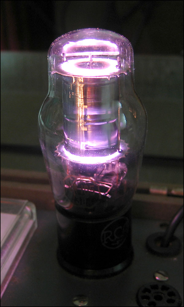

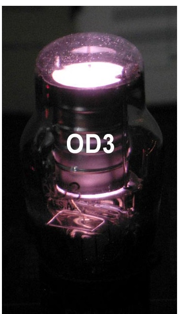

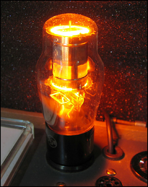

Visuellement les anciennes versions sont plus lumineuses, c'est vrai : belle couleur rouge-orangé pour la 0A3 (le gaz est du néon) et violet-clair "lilas" pour la 0D3 (gaz argon), images ci-dessous tirées du site http://www.jimmyauw.com/2009/04/12/beau ... ing-tubes/

GE et RCA avaient une fabrication commune, avec une plaque complètement fermée qui ne laisse pas passer beaucoup de lumière :
Les Sylvania ou Hytron ont un look différent :
A toi de choisir...
Pour les 0A3 je ne vois pas de différence entre un RCA et un Sylvania...
Joli, non ?
