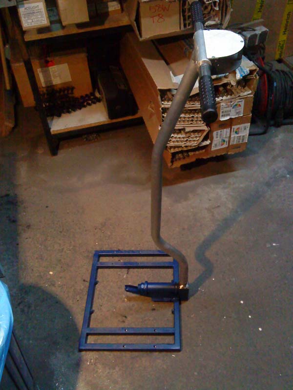

Postby solarxt » Mon Apr 12, 2010 12:00 am
Hallo Bernd,
das mit den Alurohren für die Lenker habe ich wieder verworfen. Beim erhitzen von so dünnwandigen Alurohr kannst halt gar nicht erkennen wann die richtige Temperatur zum biegen erreicht ist. Ein paar Grad zuviel und das Rohr fällt wie eine "chinese lantern" zusammen.
Habe mir jetzt 40mm VA-Rohre besorgt mit Vogelsand gefüllt und schon mal ein paar Biegeversuche gemacht.
Das erhitzen mit einem etwas größeren Bunsenbrenner ist sehr mühsam da doch ordentlich Hitze wieder abgestrahlt wird und das Rohr kaum auf Temperatur gehalten werden kann.
Ein Bekannter hat mir letzte Woche seine komplette Schweissausrüstung (Acetylen/Sauerstoff) vermacht weil er im Ruhestand keine Heizungen mehr installieren will.
Der zweite Glücksfall nach den geschenkten Getriebemotoren
Mit diesem Equipement hat man die Rohre im nu rotglühend zum Biegen.
Bin wegen der zwei Wochen Schulferien nicht wirklich dazugekommen
das finale Teil zu biegen.

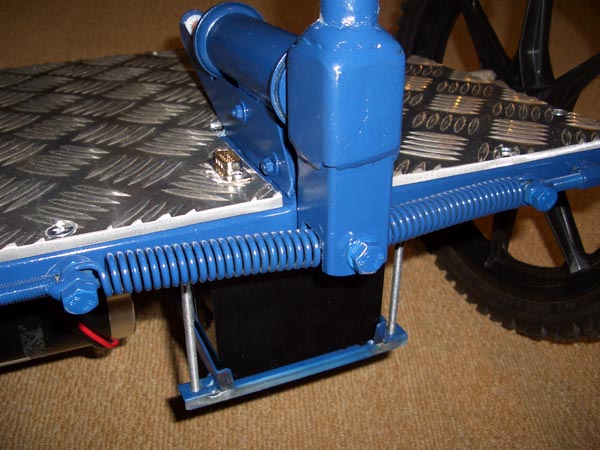

Postby casper408 » Tue Apr 13, 2010 12:00 am
Moin,
das Alurohr nicht heiß machen, bringt nix. Entweder es bricht oder zerfließt wie Kerzenwachs. Mit Sand füllen ist ok, dann mit einer Rohrbiegemaschine in Form bringen. Mein Lenker ist auch Alu, 30mm außen und 5mm Wandstärke.
Uwe

Postby solarxt » Tue Apr 13, 2010 12:00 am
Hallo Uwe,
schöne Lenkstange sauber gebogen, Respekt.
5mm Wandstärke, da hast keine Probleme bei einem unsanften Abstieg dass sich etwas verbiegt
Ich habe mir ein Tretlager präpariert und will es mit starken Zugfedern an der Pedalkurbel in Mittelstellung halten.
Wie hast du die Mittelstellung bei deinem Lenklager gelöst?
Grüße
SolarXT
solarxt
Posts: 142
Postby casper408 » Wed Apr 14, 2010 12:00 am
So Die Federn verschwinden später (oder nie, man kennt das ja, ein Provisorium hält ewig...) noch unter einer Abdeckung. Die holen den Lenker zuverlässig in die Mittelstellung zurück und halten ihn dort auch, weil beide vorgespannt sind.
