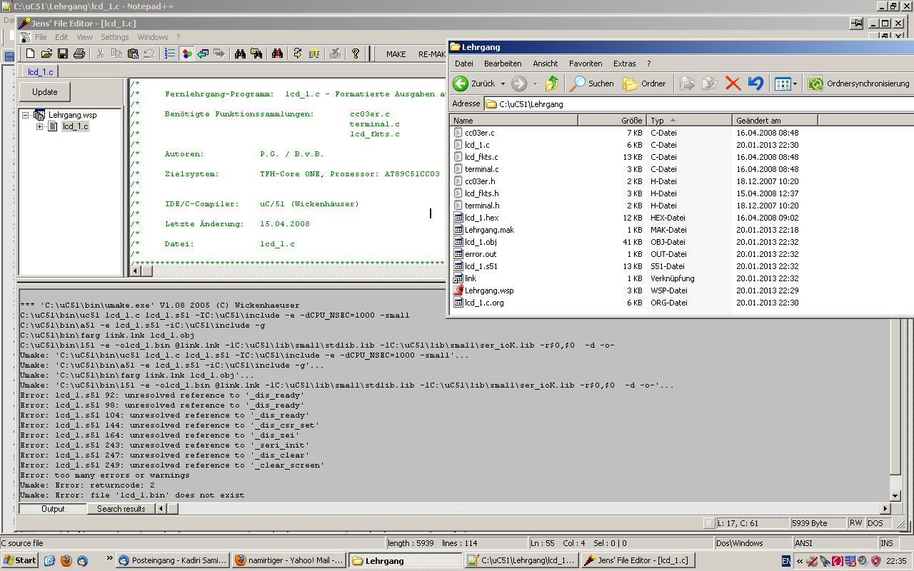

Hallo Namir !
Nun, so wie es aussieht hast Du vorher kein Workspace-File angelegt. Zu Beginn eines Projektes musst Du mit MAKEWIZ eine *.mak-Datei anlegen. Diese beeinhaltet dann alle Header bzw. C-Dateien die zu dem Projekt gehören sowie weitere Einstellungen.
Daneben musst Du dort auch die Erzeugung der HEX-Datei aktivieren sowie die Geschwindigkeit des CC03ers einstellen (1085 bei 11.0592 MHz).
Dann kannst Du die *.mak-Datei innerhalb des JFE öffnen (bzw. das ebenfalls erzeugte Workspace-File *.wsp) und solltest dann alle eingefügten Dateien (Header usw) sehen.
Bei weiteren Fragen bitte MAKWIZ-Doku innerhalb der uC51 -Dokumentation durchblättern. Oder nochmal fragen .... 8=)
Mfg.......Detlef
Edit: Eigentlich Quatsch, was ich da geschrieben habe - aber so sollte man vorgehen. Die *.mak und *.wsp sind ja vorhanden (jedenfalls auf dem Screenshot). Sinnvollerweise die *.mak-Datei nochmal mit MAKWIZ öffnen und überprüfen.
