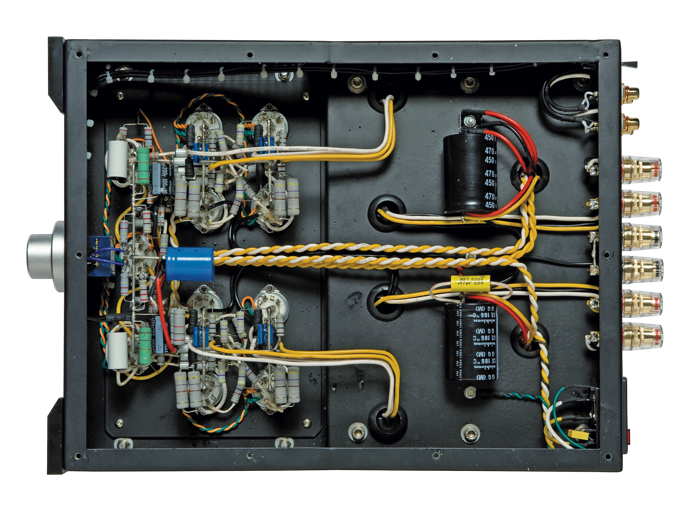

Modif triode : une photo de l'intérieur permettra de te montrer quels fils dessouder et où les ressouder, c'est vraiment très très simple et à la portée de quelqu'un qui n'y connait rien mais sait souder !

j'ai justement essayé de mettre une photo en copier-coller mais ça ne marche pas. Il faut passer par un site? genre hosting pics ?
C'est une vue du dessous de l'ampli, on voit les composants mais pas les transfos..... :(

Postby Vicaire » Sun Dec 03, 2017 3:57 pm
ça marche ?

oui ça marche, mais tu n'es pas obligé de passer par un hébergeur d'image.
Le plus simple est d'utiliser la fonction "upload attachment" qui se trouve juste en dessous de la fenêtre où tu écris...
Comme ça tu peux "joindre" le fichier image en jpeg, c'est plus pratique pour les lecteurs, qui peuvent enregistrer l'image, l'ouvrir et zoomer pour voir les détails.
On n'a pas besoin de voir les transfos : si on voit les fils qui partent des broches d'anode et d'écran des EL84, on sait que ces fils vont forcément au transfo...
C'est donc un assez gros plan sur un ou deux tubes de puissance, qui permettront de voir comment l'ampli est câblé (pentode, ultra-linéaire, ou triode) d'origine, et de voir où il est le plus simple de modifier...

Postby Vicaire » Tue Dec 05, 2017 12:27 pm
je mets une photo plus grosse....ça ne change pas grand'chose. :oops:

Postby francis ibre » Tue Dec 05, 2017 3:04 pm
Bonjour Vicaire,
on arrive quand même à deviner comment les câblages sont faits :
Pour chaque canal, je vois deux fils blancs et deux fils jaunes qui vont des tubes au transfo de sortie.
Les fils blancs sont connectés à des résistances (gainées noires) soudées sur les bornes "écran" des tubes EL84.
Les fils jaunes sont connectés à des résistances de faible valeur (probablement 10 ohms) soudées aux bornes "anodes".
Maintenant, de l'autre bout de ces fils, je ne sais pas comment c'est connecté !
A coup sûr les fils jaunes sont connectés aux extrémités du primaire du transfo, mais les fils blancs ?
Il va falloir sortie le multimètre, pour mesurer les résistances en présence (tout ça hors tension bien sûr)
- si tu trouves zéro ohm (ou presque) entre les deux fils jaunes, c'est un montage pentode : écran reliés tous ensemble à la haute tension
- si tu trouves quelques dizaines d'ohms entre fils jaunes, c'est un montage UL ou triode (ça m'étonnerait quand même)
- si tu trouves aussi quelques dizaines d'ohms entre fil blanc et fil jaune, c'est un montage UL
- si tu trouves zéro (ou presque) entre fil blanc et jaune, c'est un montage triode.
