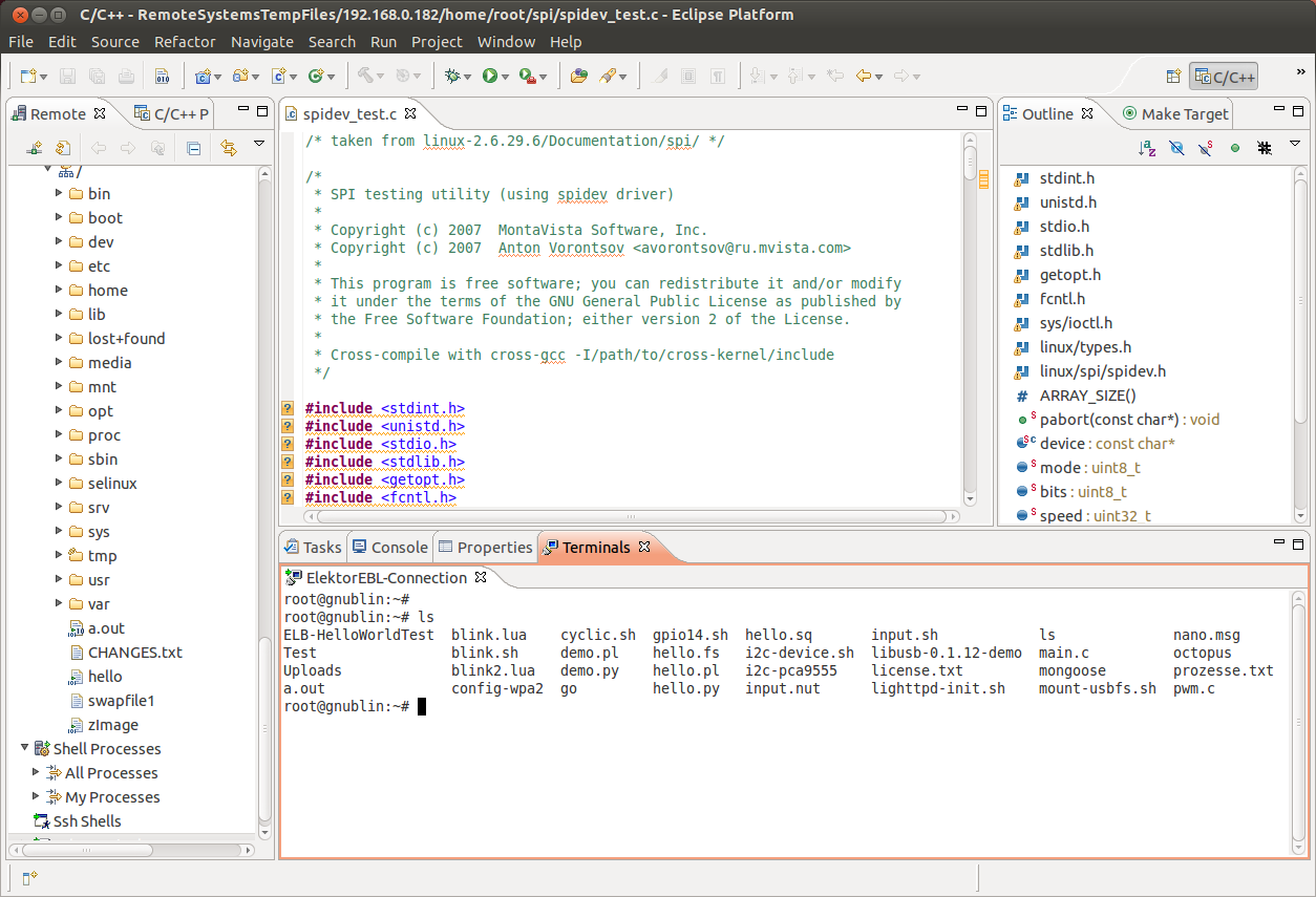

Het lijkt erop dat het handig is om met eclipse te kunnen werken. Als je een internet verbinding hebt kan je met ssh direct contact maken met de Elektor ELB. Hiervoor moet je de Remote System Explorer laden en de plugins en features over brengen naar je Eclipse installatie. (Niet echt makkelijk maar wel te doen zie resultaat)

Letop ik had aanvankelijk Eclipse gewoon onder Windows 7 lopen. Dan is de Remote Server al wel aan de praat en kan je rond kijken op je Elektor ELB directories en commandos in een terminal window uitvoeren. Alleen ik kreeg dat niet gekoppeld aan mijn toolchain.
Vandaar dat ik op de VMware player ook Eclipse heb geinstalleerd (naar voorbeeld van Derek Molloy). Het is niet supersnel maar is goed genoeg. Alleen lukt het nog niet alle verwijzingen goed te krijgen. Iemand die raad weet?'

Ik heb het volgende dokument gebruikt voor het inrichten van eclipse en debuggen via gdbserver:
http://wiki.gnublin.org/index.php/Eclipse
Alles werkt nu bij mij.
