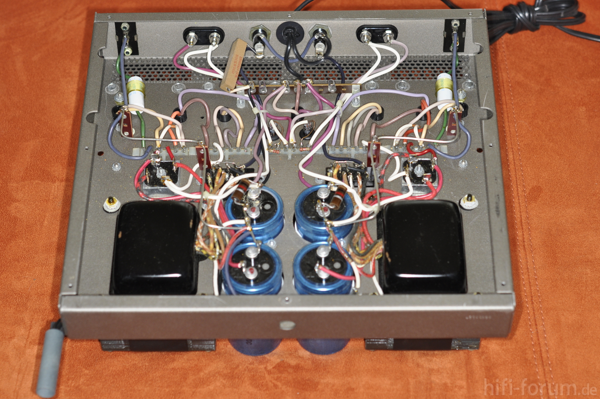

J'ai acquis un Citation Twelve la semaine dernière par curiosité, et aussi parce qu'il a été fabriqué l'année de ma naissance (Serait-ce une attaque de nostalgie ?). Est-ce que que ce quadragénaire a conservé la même forme que moi ?
Et bien, j'ai été bluffé. Il était dons son jus mais toujours fonctionnel.
L'écoute était déjà réjouissante malgré ses condensateurs probablement pas au mieux de leur forme. Alors je n'ai pas pu résister, recap en Silmic II pour les petites valeurs, du bon gros BC pour le filtrage et....waou !
J'en pleure encore. Comment un truc avec des transistors aussi lents et un circuit aussi simple fait-il pour chanter comme ça ?

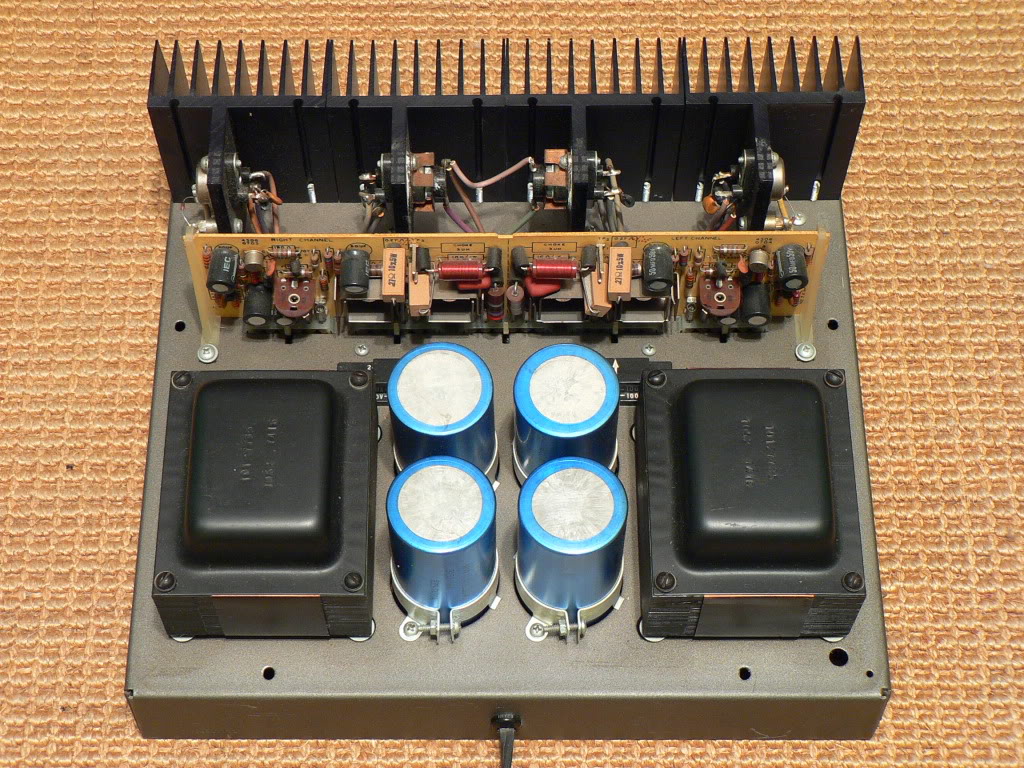

J'en pleure parce qu'au delà de l'émotion de l'écoute, je suis déstabilisé : mes croyances, mes connaissances électroniques sont remises en cause. Y'a même pas un p'tit 100 nF au plus près des transistors, rien ! Comment un ampli dont les condensateurs d'alimentation sont à 20 cm des transistors de puissance câblés en l'air a-t-il tant de qualités ? C'est pas vrai les découplages au plus près ? on nous aurait menti à l'insu de notre plein gré ?
Et le gros point de diodes ordinaires moulé au lieu des Diodes à recouvrement lent ? On nous a menti aussi ?

Petites remarques: le câblage en l'air a la réputation d'être le top du top, et la distance entre les condos et les transistors de puissance doit être relativisée par le fait que le signal circule, si je ne m'abuse, à la vitesse de 240,000 km/sec dans les conducteurs. Autant dire que seuls (enfin presque) les risques d'induction magnétique posent le problème de la topologie des circuits.
20cm dis tu? ce qui compte c'est l'impédance la plus faible possible ici, si ton fil est assez gros pour passer les ampères sans résistance significative.

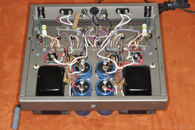

Effectivement, le câblage utilise du fil de bonne section. Une recherche sur google image te montrera les entrailles vue de dessous. On dirait qu'on a câblé cet ampli à transistor comme les anciens Citation à tubes ! J'adore, mais surtout ça semble apporter un réel plus. Comme l'ampli est double mono, chacun des fils d'alim ne voit que le courant de son canal.

En bref: l'un des mérites du Citation 12, c'est la topologie des circuits: on n'est pas découragé d'avance quand il y a une panne!
