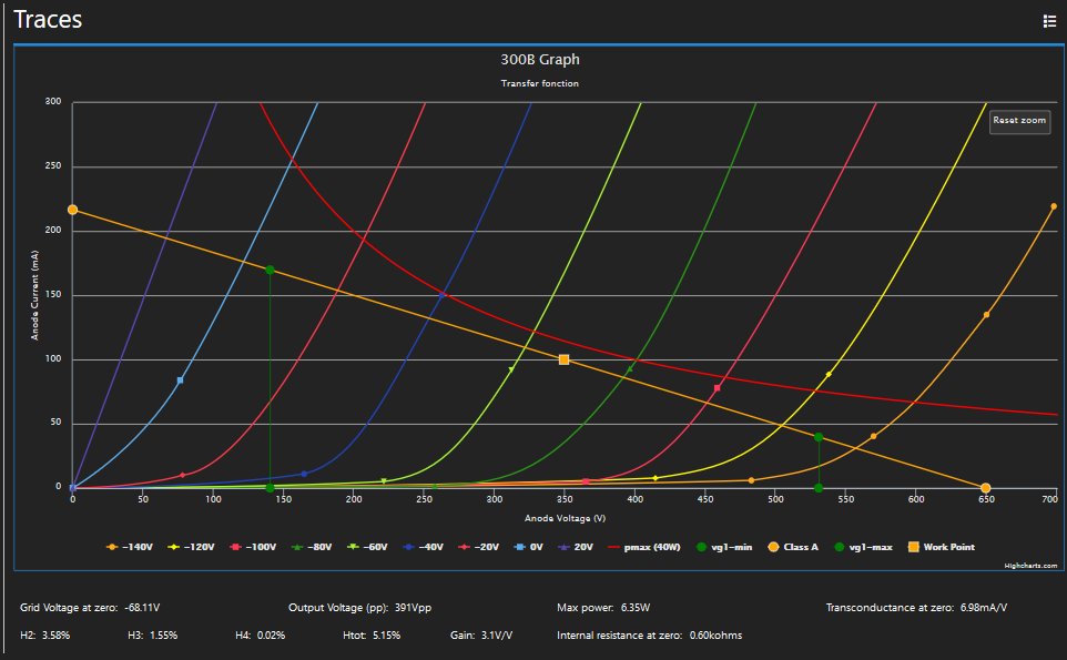

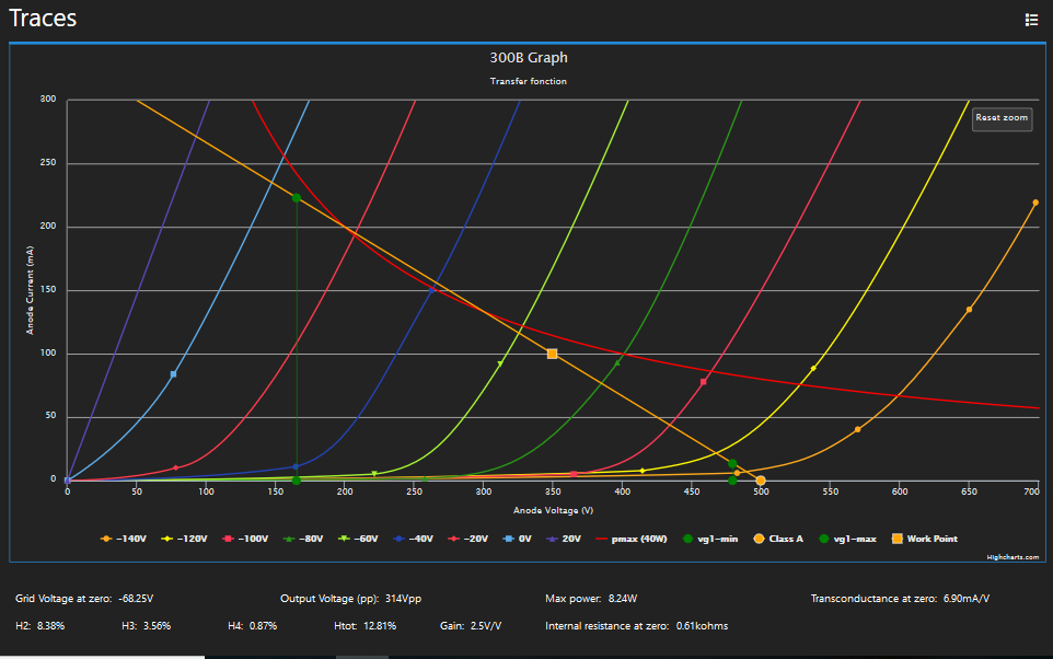

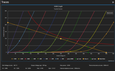

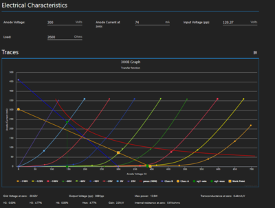

Un exemple de ce que ça peut donner avec une 300B sur transfo 3000/8 en utilisant le simulateur TCT de Serge (Vapske).
http://vapkse.internet-box.ch/usages?us ... 3Fq%3D300b
Graphe N°1 : sur charge de 8 Ohm - 3000 Ohm au primaire
8 Ohm
Graphe N°2 : sur charge de 4 Ohm - 1500 Ohm au primaire
4 Ohm
Le résultat ne semble finalement pas si catastrophique, avec un signal d’attaque identique (125V càc).
On voit bien l’inclinaison de la droite de charge qui entraine une sensible augmentation de la disto à fort niveau quand on passe sur 4 Ohm de charge, mais rien d’excessif.
Posts: 2083

Postby bengug » Sat May 19, 2018 5:11 pm
Merci Guy pour ces simulations.
Par contre en Push Pull l'effet est vraiment marqué, réduction de la puissance et passage en classe B (blocage d'un tube) bien avant.
Je posterais les screens demain, c'est assez révélateur .... et ... hum ... me fait craindre le résultat final ... une partie de l'enceinte en 4 Ohms et une autre en 8 Ohms .... sur un PushPull.

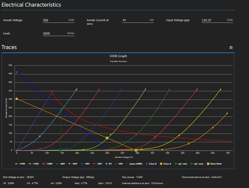

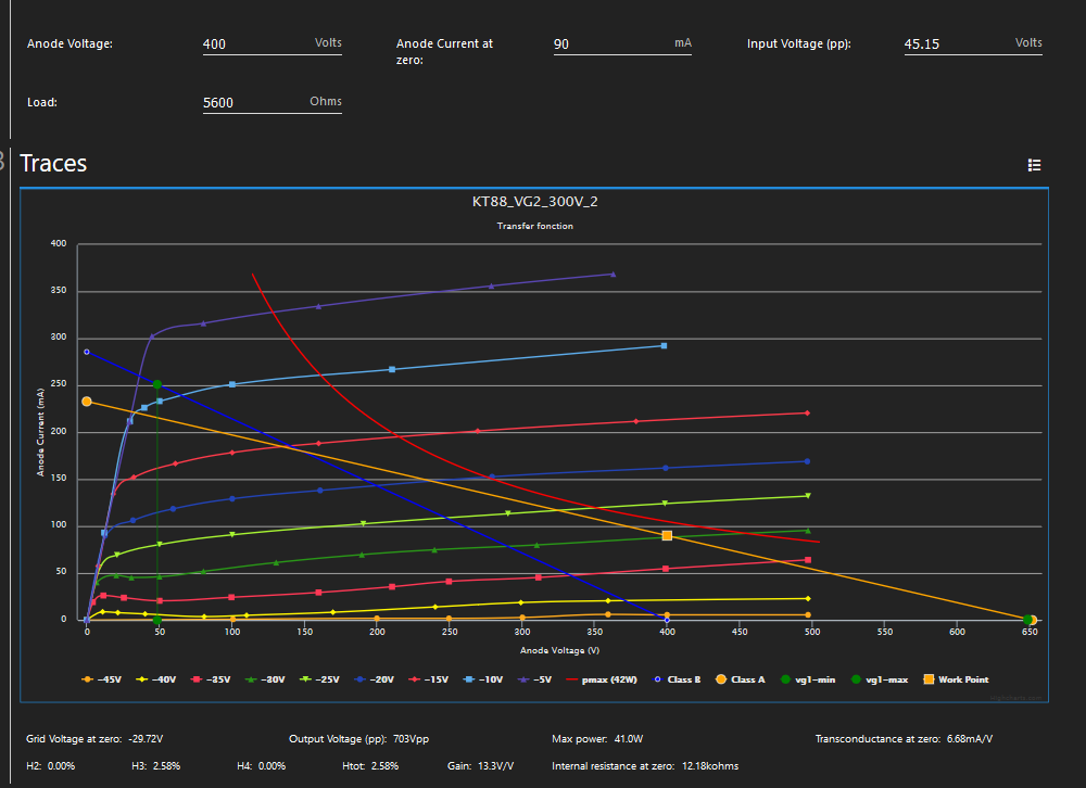

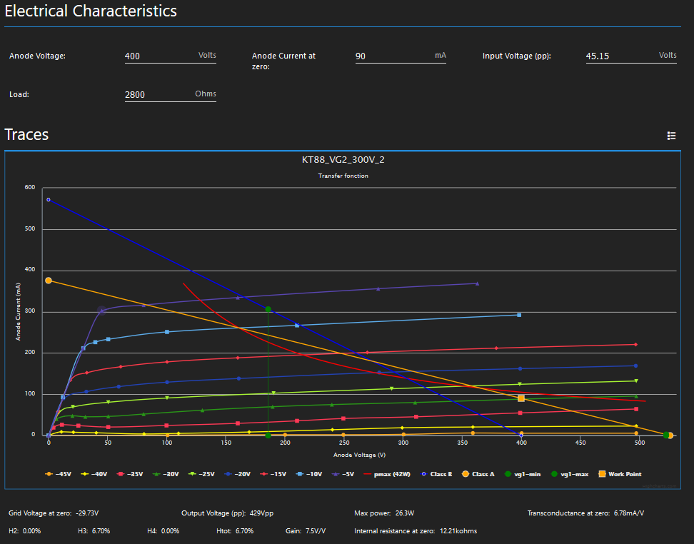

Postby bengug » Sun May 20, 2018 12:30 pm
Voici l'effet sur un push pull de KT88 en mode UL (seul graph disponible sur le site).
Le passage de 8 à 4 Ohms sur la charge est impactant, grandement.
Avec les KT88 la puissance est divisée par deux ... et le plongeons de la droite de charge est impressionnant ...
Et ce phénomène se produira donc sur les HPs de grave .... là où la puissance maximale est requise .... Gloops
En 8 Ohms Zaa = 5600 Ohms
En 4 Ohms Zaa = 2600
Et pour l'exemple sur un PP de 300B avec Zaa = 2600
La triode semble un peu moins impactée que l'UL sur le changement de charge.
bengug
Posts: 846

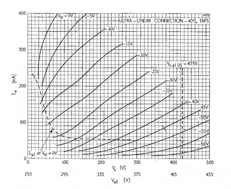

Bonjour Benoit
Les courbes pour la KT88 sont celles en mode tétrode, pas UL.
Posts: 2083
Re: SPL, Puissance de l'ampli en Watt, rendement des enceint
Postby jimbee » Sun May 20, 2018 12:59 pm
Les courbes en U-L. sont de ce type là, selon le % de la prise UL...
à 40% : http://frank.yueksel.org/sheets/084/k/KT88_GEC.pdf
jimbee
Posts: 971
Postby bengug » Sun May 20, 2018 3:07 pm
Rebonjour à tous,
Oui exact ! Merci pour la correction.
Le principe semble rester le même ? La droite de charge qui plonge .... distortion et puissances ....
Hum en terme d'impact, cela semble se situer entre la triode et la tétrode effectivement.
bengug
